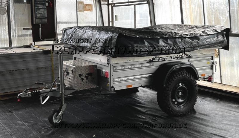

Weil mir die alte Deichselbox im Größenverhältnis zur Anhängergröße nicht gefallen hat und ich keine Passende, fertig zu kaufen gefunden habe, habe ich mir eine Neue/Kleinere selbst gebaut.
Die neue Box ist aber groß genug ist um auch eine 11 Kg Gasflasche aufzunehmen.
Testen konnte ich bisher allerdings nur eine 5 Kg Flasche.
Die Box wurde noch mit einer Weltkarte an den Seiten und der Front beklebt. Mal abwarten wie gut die Aufkleber halten werden, da durch die Riffelblechstruktur die Aufkleber nicht ideal kleben können.
Außerdem habe ich links und rechts dann noch ein dezentes Dekor an denAnhänger angebracht.
