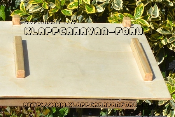

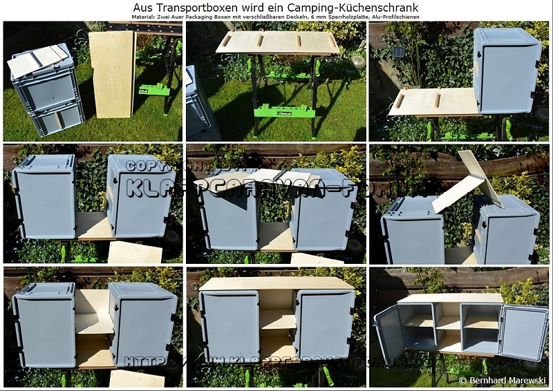

Es handelt sich um die Aufbauanleitung eines "mobilen" Schrankes, der - weil alles nur gesteckt wird - in etwa 3 Minuten auf- bzw. abgebaut werden kann. Da rutscht auch nichts auseinander.
Gut, ein- und ausräumen von Geschirr geht extra.
In den Transportboxen sind unterwegs Küchenuntensilien verstaut, Koch-/Essgeschirr, Kaffeemaschine plus 1 Pfund Kaffee, Handtücher usw., also alles, was man für die Küche braucht.
Die Sperrholzplatten aus Pappel sind leicht und haben (auch zusammengelegt) eine geringe Stärke. Ich packe das locker in meinen SK16-Falter ...
Stimmt, wenn man das Ding vor der Reise zusammensteckt, wird's sperrig. Aber einen Campingtisch faltet man auch erst nach Ankunft auseinander, oder?

Das konnte ich den Bilder nicht entnehmen. Das nenne ich dann allerdings genial ! Wie werden denn die Elemente miteinander verbunden ? Die Bilder sind zu klein um das zu erkennen. Sind die "nur" in den Rinnen verankert, sozusagen ? Hält das bei unebenem Gelände, wie es meist auf Stellplätzen der Fall ist ?
Habe bislang zwei Boxen mit Einlagen versehen die mit Kleidern gefüllt normal transportiert werden und dann im Zelt hochkant stehend als Schrank dienen.
Schön immer wieder neue Anregungen zu finden.

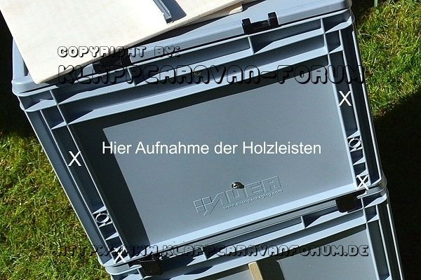

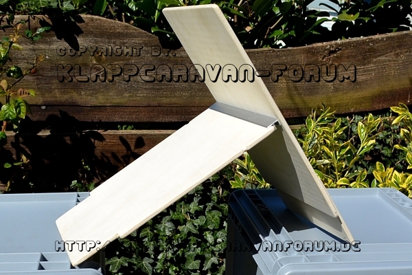

Die Holzleisten sind auf der "Bodenplatte" als Führung fest verklebt, ebenso unterm "Deckel". Man setzt das nur aufeinander. Das rutscht auch nicht bei Schräglage, außer bei 90 Grad
Für alle Fälle habe ich in den Leisten 2 cm breite Öffnungen für die Durchführung eines Spannbandes vorbereitet. Das kann man leider bei diesen Bildern nicht sehen. Ich werde dazu Fotos bei Gelegenheit nachliefern.
Zwischenboden und Rückwand werden gesteckt und dann eingesetzt. Für den Zwischenboden gibt es Holzleisten an den Seiten der Boxen.
Diese Profilschienen haben den Vorteil, dass bei der Nutzung als Transportbox (Deckel oben) die Wand fest ist. In die eine Hälfte passt genau unsere elektr. Kaffemaschine.
(Ein Bestron ACM608Z Kaffeeautomat, EUR 26,25, Amazon passt von der Höhe.)
