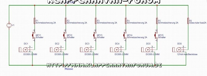

Hier mal das Schaltbild von meinem Verteiler:
12353
Alle LED Stripes haben den passenden Stecker zu den Buchsen des Verteilers.
Wichtig ist noch die Verbindung zur Batterie beim einpacken zu trennen um die Selbstentladung der Batterie über den Regler zu vermeiden.
Ansonsten kann die Batterie bis zum nächsten Einsatz tiefentladen und damit kaputt sein.
