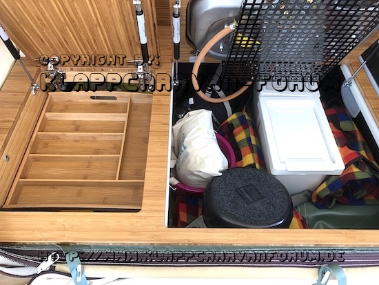

Ich habe folgendes Problem bei meiner Küche: wenn ich diese voll belade, dann verhakelt sich die Ladung mit dem Leitungen der Zündsicherung des Kochfeldes (Masterclass-Kitchen Cocoon Aero), welche bei mir unten frei liegen.
Dies führt dazu, dass die Zündsicherung nicht mehr richtig funktioniert und die Gaszufuhr zur Herdplatte abgestellt wird sobald ich den Gasregler loslasse. Ist immer wieder ein gefummel, bis es dann wieder läuft.
Ich meine auf Bildern hier im Forum gesehen zu haben, dass bei den neueren Modellen, unten ein Schutz angebracht ist, der verhindert, dass Ladung direkt auf die empflichen Leitungen drückt. Oder habt Ihr den selber angebracht?

Ja- ich meine da ist ein Gitter, welches werkseitig bereits angebracht war
Ich mache am Wochenende mal ein Photo

So ist es bei uns ab Werk gewesen (allerdings die Bambusküche) - wie Du siehst mit Gitter ... und dieses verhindert tatsächlich jegliche Probleme; wir schließen an und können kochen, obwohl wir (wie auf dem Bild ja erahnbar) wirklich eng packen.
Ich würde an deiner Stelle wirklich einfach Dein Bild und unser Bild an Holtkamper schicken und fragen, ob Du ein solches Gitter nachkaufen kannst - anbringe dürfte dann kein Problem sein.
