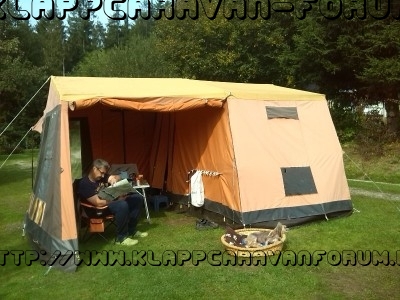

Huhu at All,
wir haben einen alten Falti Walker noch im Originalzustand! Zelt, Schlafkabine und Vorzelt top :D Auflaufbremse, Reifen neu.
Evtl. könnt ihr mir einen Rat geben?
Der "Wagenteil" ist eine Vollpoli Schale oder wie man das nennt. Es waren kleine Risse drin,
die vom Fachmann verspachtelt wurden. Jetzt sind zwei kleine neue Risse (2 cm) an anderer Stelle entstanden. Materialermüdung?
Da alles andere im top Originalzustand ist, wollen wir uns nicht von ihm trennen. Wie könnten wir die "Wanne" ersetzen?

Foto hab ich in die Galerie geschubst :D
