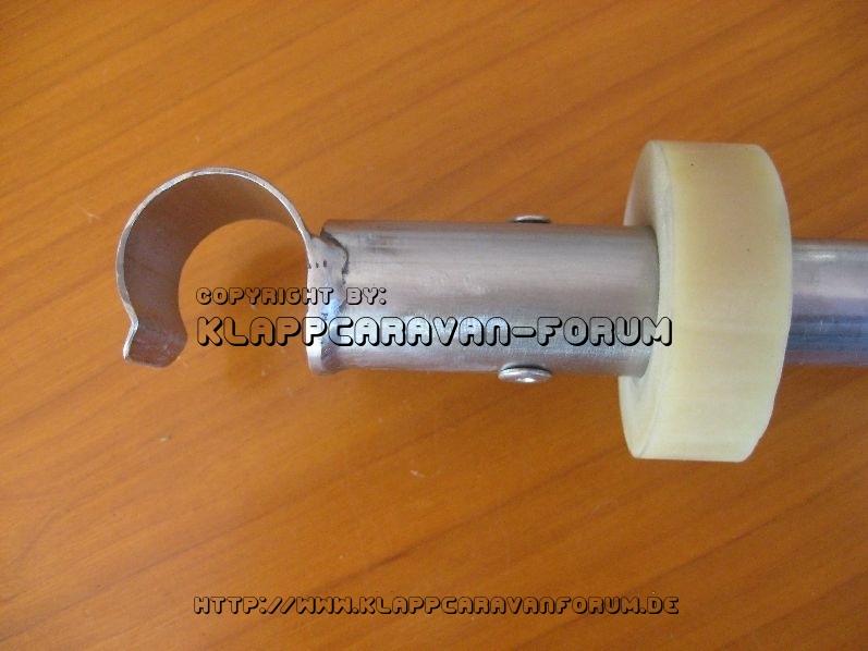

Hallo liebe Mitforisten,
leider habe ich keinen Fachbegriff für die Teile die ich suche, daher muss ich sie beschreiben.
Am Zeltgestänge unseres Anhängers (nicht die des Vorzeltes) sind zum Schutz und wahrscheinlich auch zur Vermeidung von Verletzungen durch Einklemmen, gelb-braune Gummiringe (mit einem Schlitz) angebracht.
Leider sind seit dem letzten Aufbau alle Ringe in Einzelteile zerbröselt und nun bin ich krampfhaft auf der Suche nach Ersatz.
Da ich jedoch noch nichtmal weiß, was ich als Suchwort eingeben soll ist die Sache zum Scheitern verurteilt.
Auch eine Anfrage bei "trigano-faltcaravan.de" führte nicht zum Erfolg, man weiß nich wie die heißen und kaufen kann ich sie dort auch nicht.
Dankbar wäre ich auch für einen Hinweis, wo ich prinzipiell Ersatzteile für unseren Klappanhänger Trigano Vendome 2004 bekommen kann.
Vielen Dank für eure Hinweise und Ideen.
Bleibt gesund, Reudnitzer.

Hallo und danke für die schnelle Antwort.
Ein Foto kann ich leider nur vom Brösel machen, aber eine Handzeichnung hänge ich mal an.
Die Ringe sind (waren) um jeweils eine Stange die an ein andere ranklappt, als ein Art Puffer o.ä. angebracht.
Den genauen Nutzen kann ich nur vermuten (siehe erster Beitrag), befürchte aber dass ich ihn erst erkenne wenn der Schaden da ist.
Den niederländichen Händler schreibe ich mal an, vielleicht kann der helfen.
Danke für weitere Ideen wo ich die her bekomme.

Servus hätte da noch ein Vorschlag
Ein PVC Hohlrohr mit 20mm innen Durchmesser
Alternative und kostengünstige sache meterware .
Fals es in Nederlande nichts geben sollte
Oder ein Vollgummi Rohr
Grüße Michael

Hallo Reudnitzer,
so wie die Ringw aussehen sind das auch keine Orginale.
Die Ringe sind dazu da, um die Stangen mit der Bank (Holzklappe) zu schützen, meine sind auch kaputt die Orinale sind ohne Schlitze.
Vielleicht finde ich noch Bilder.

Hallo Reudnitzer,
diese Ringe sind nur zum Schutz der Stangen gegen Klappern, sonst nichts.
Geh ins Bauhaus und hol dir so ein Iso Rohr aus Schaumstoff für Heizungsrohre in der Größe wie du es brauchst, und schneid dir das so zu wie du es brauchst.
Tipp: Das Gestänge ist nur zusammen gesteckt und mit Federnippel gesichert. Wenn du es auseinandernimmst kannst du die Stücke
drüberstreifen ohne sie aufschneiden zu müssen.

Das mit der Isolierung von Heizungsrohren ist auch ne gute Idee, sonst bei eBay mal Hohlpuffer eingeben.

Prima und danke für die guten Ideen und Hinweise.
Rohrisolierung ist wohl die einfachste Variante.
