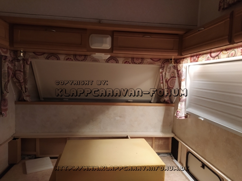

Teilentkernt... Matratze, Lattenrost und Deckel sind raus
13552
Vollentkern....Die vorderen Seitenteile kommen wohl auch noch raus. Die Sitze müssen höher.
Die Froli Tour Matratze + Froli Tellersystem baut ca. 17cm auf. :surprised:
13551
Wir wollen direkt an das Doppelbett (190 x 150) 2 gegenüber liegende Sitze machen.
So können wir zwischendurch mal ein 190 x 200 Bett bauen 👍

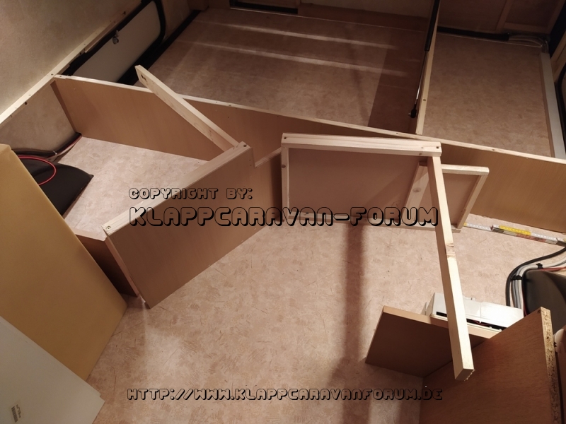

Die vordere Trennwand vom neuen Staufach ist drin 👍
Leichtbau mit Buchefurnier Sperrholz
13569
Rückseite wurde nach verschrauben auch noch verblendet
13568
13567
Next step die Staukästen unter den beiden Einzelsitzen
.....to be continued :klapp:

Staufachtrennung ist eingebaut und Kabelkanäle verlegt
13570
Schrank abgebaut um eine zusätzliche Steckdose einzubauen
13572

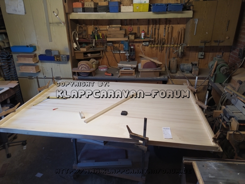

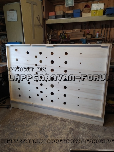

Aufbau der Bettplatte...
Löcher zur Belüftung....

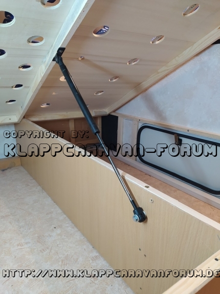

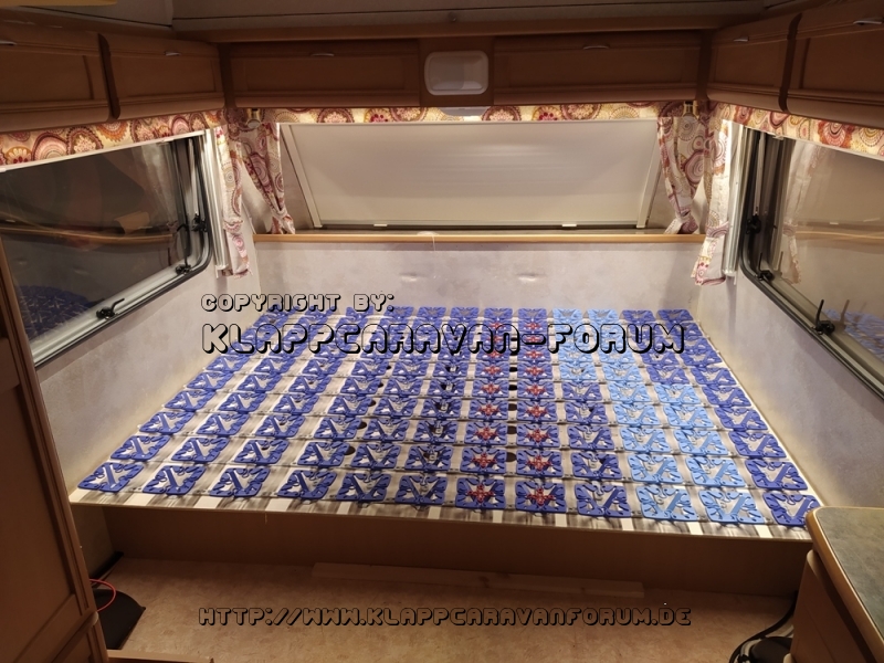

Bevor die Platte eingebaut wird, erstmal alle Jalousien und Vorhänge erneuern und LED Leisten installieren...
Dämpfer für die Bettplatte...

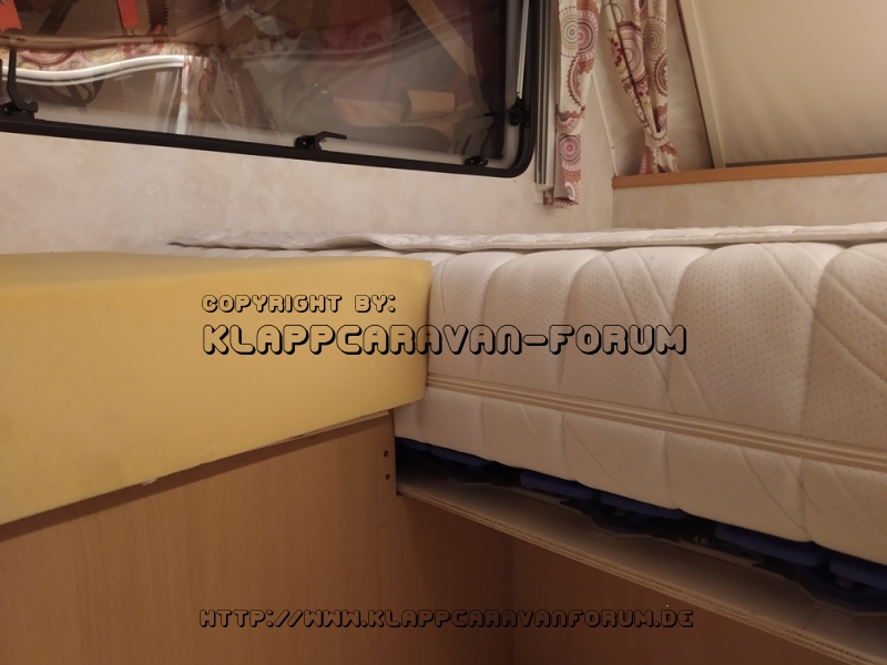

Froli System auf die Platte und alle drei Fenster mit LED Leisten fertig

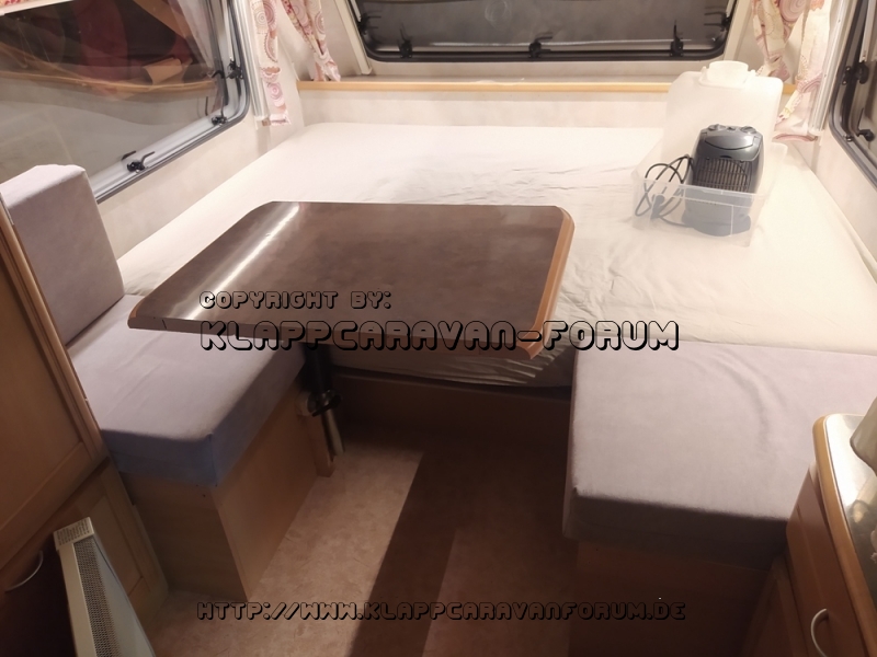

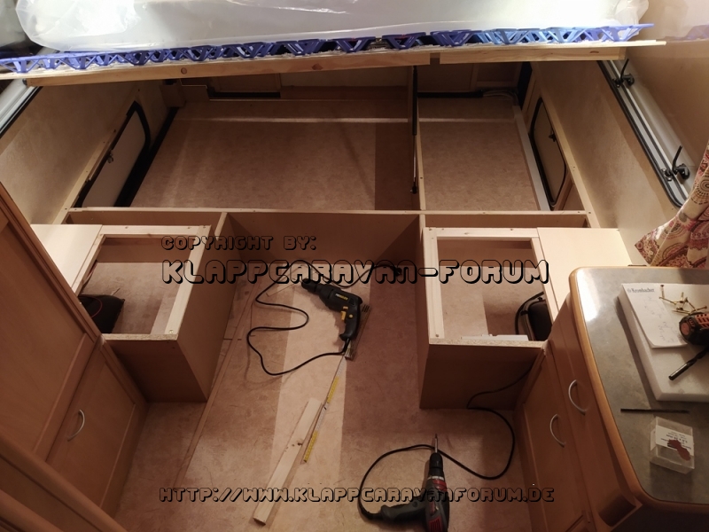

Staukästen für die beiden Sitze aufbauen
Tschaka! Sitzpolster und Matratze auf einer Höhe!
Tisch schmaler gesägt und mit einem Drehbaren Fuß eingebaut
Die gesägten Kanten noch mit gehobeltem Furnier versehen.
Gebeizt und lackiert.
Ein paar kleiner Umbauten und Erneuerungen kommen später ;-)

Der Fuß des Tisches ist interessant: man kann den so drehen, dass er über dem Sitz steht, wenn man Platz zum Schlafen braucht oder sich zwischen den Sitzen befindet, wenn man am Tisch sitzen will? Was ist das für ein geniales System?

Das Tischbein ist das Originale inkl Tischplatte aus einem Club.
Google mal: "befestigung schwenktisch"
Alles was ich aus- oder umgebaut habe, kann ich wieder zurück bauen ;-)

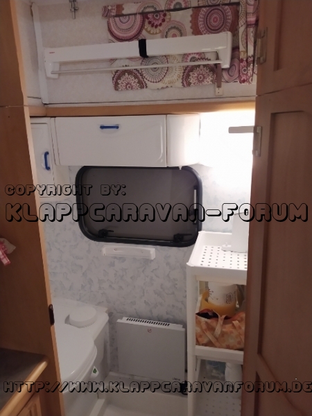

Wie immer nach Neukauf erst mal Waschbecken raus.
Wieso benötigt man in einem 3,20mtr WoWa 2 Becken 🧐🤔
Dafür ein Regal rein für die Kulturbeutel etc pp.
Dann noch nen Leifheit Wand Wäschetrockner.
Die Tür mit Kontaktschalter versehen und nen LED Streifen in die originale Behausung zusätzlich zu der Bad Lampe.
Als automatisches Pinkellicht Nachts einfach die Tür auf, fetsch.🙈
Wenn es heller sein muss, Bad Lampe auch an machen...
E-Heizung noch an die Wand für kalte Nächte oder als Handtuchtrockner 👍🏻

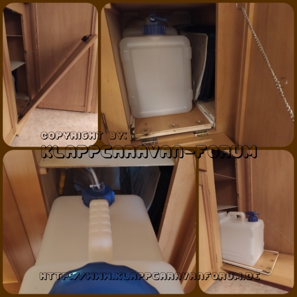

In der Küche den "Apotheker-Auszug" raus und dafür den Wassertank rein.
Hat mich immer genervt, die lange Leitung von der Küche bis in den Deichselkasten zu trocknen und reinigen...🤦🏻‍♂️🤷🏻‍♂️
Das Bodenbrett des Auszugs genutzt damit der Tank rein und raus fährt....

Wenn ich das richtig sehe, sind da auch schönere Übergardinen rangekommen, und dazu passend die Kissen bezogen.
(Wie hast Du das hinbekommen? Also die fest verbauten Gardinen zu wechseln?)
(Gut, das Bad hätte ich als Bad gelassen, andererseits verbietet der Elektroheizer an der Wand ohnehin jegliche Nässe im Raum, an Duschen ist dann also gar nicht zu denken.)
Ist da noch das originale Netzteil verbaut? Wie hast Du dann die LED-Leisten angeschlossen?

Nasszelle würden wir in keinem WoWa nutzen.
Fragen uns immer warum man zBsp 2 kleine Waschbecken verbauen muss 🤦🏻‍♂️
Duschen erst Recht nicht, ist dann ja Alles nass 🙈
Für die Gardinen musst Du doch nur die Leisten anschrauben 🤷🏻‍♂️
Die LED Leisten hab ich an einen 12V Wechsel- auf Gleichstrom Wandler angeschlossen.... 👍🏻
