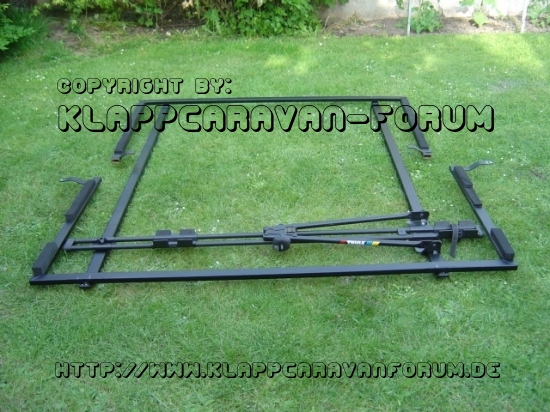

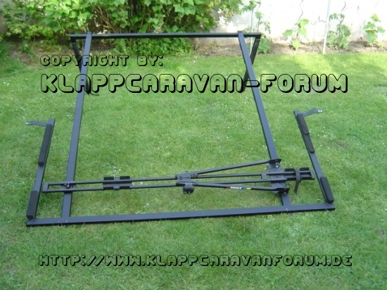

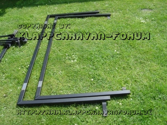

habe nun endlich mal Zeit gefunden Bilder von der Gallerie im Aufbau einzustellen. puuuuuuh
Die vielen Einzelteile
1672
die zwei U-Bügel mal etwas näher
1673
beide Bügel an die Trageholme geschweißt
1674
Fahrradträger montiert, dahinter kommt noch die Dachbox
1675
ein Bügel kompl. bis zum Anschlag nach oben geklappt
1676
beide Bügel zusammengeklappt. So kann man das ganze auch an die Wand hängen.
1677
Befestigt wird das komplette Teil mit vier Schrauben unten am Fahrwerk.
Auf der rechten Seite sind auf den Querholmen zwei kleine Vierkanntrohr Stückchen aufgeschweißt, diese dienen nur zur Abstützung des Aufbaus. In diese habe ich, von außen 8,5mm große Löcher gebohrt, eine Mutter von innen reingesteckt und angepunktet.
Auf der linken Seite habe ich die zwei Muttern direkt auf den ausklappbaren Holmen geschweißt. Fertig :lol:

moin,
Vierkanntrohr ist ca. 20x35mm und ist stabil genug, dadurch das diese Konstruktion sich nahzu selbst versteift hätte man auch prima Alurohr nehmen können. :?
Das Schwarze, was stellenweise am Rohr zu sehen ist, ist ein sehr druckfester Schaumstoff, dieser liegt bei den Tragerohren, im aufgebauten Zustand voll auf der Plane auf, danach drückt sich der Rohrbügel (auch mit Schaumstoff) gleichermaßen an die Seitenwände und wird nur unter leichter Spannung mit den Schrauben ans Fahrgestell fixiert. :lol: Großer Vorteil: die Plane plustert sich nicht mehr auf. 8)
