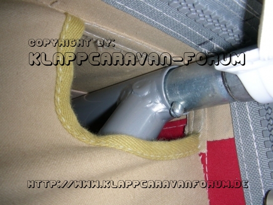

Niels$ hat geschrieben: So sind die Nähte des Hauptzeltes um die Stangendurchführungen massiv unter Spannung.

Niels$ hat geschrieben:Na ja, vielleicht habe ich das falsch formuliert. Die Spannung ist schon, so denke ich normal, nur die Naht an den Anschlüssen nicht doppelt.Roter Falter hat geschrieben:Woran kann das liegen,und wie entlasstest du dan die Stangendurchführung?Niels$ hat geschrieben: So sind die Nähte des Hauptzeltes um die Stangendurchführungen massiv unter Spannung.

Aber irgendwie steht die rechte Stange nach dem Aufbau nicht mehr senkrecht sondern das Zelt scheint nach dem Türe öffnen ein wenig auseinandergedrückt zu werden so das dan in der Front spannungen entstehen,die schon genau wie du schreibts an den Stangendurchführungen enorm zu sein scheinen.
Das Zelt schmeist in diesem Zustand auch leichte Falten längsfalten.
Hier ein Bild davon (Nach starkem regen,das Zelt ist also Nass von aussen)
Und hier einen Tag früher bei geöffneter Hauptwagentüre:

Eine große Spannung konnte ich auch verzeichnen. Diese ist hauptsächlich im oberen Drittel, hier geht der Reißverschluss der Tür nach dem Abspannen nur schwer zu. Das hatten wir aber auch schon immer beim Holtkamper.Roter Falter hat geschrieben:Aber irgendwie steht die rechte Stange nach dem Aufbau nicht mehr senkrecht sondern das Zelt scheint nach dem Türe öffnen ein wenig auseinandergedrückt zu werden so das dan in der Front spannungen entstehen,die schon genau wie du schreibts an den Stangendurchführungen enorm zu sein scheinen.
