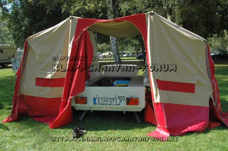

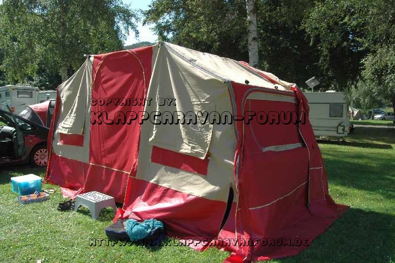

Hallo SK12-Gemeinde,
das Thema ist andererorts ja gelegentlich mal aufgekommen und andiskutiert worden, aber niemand hatte es bisher probiert.
Nun habe ich es mehrfach gemacht und letztlich dann auch mal als Serie fotografiert.
Wir haben das Vorzelt vor dem Abbau des VZ-Gestänges glatt auf den Hauptwagen gezogen. Es steht hinten dann ca. 30 cm über, dieser Rest wird sorgfältig zurück geschlagen. Dann kommt das Hauptwagenzelt von der Deichselseite auf´s Dach, danach der Eingangsbereich. Die senkrechten Zeltstoffbahnen werden dabei ebenfalls sorgfältig in die Dreiecke die seitlich entstehen eingeschlagen. Fertig, nun kann geklappt werden.
2741274027392738273727362735
Die Höhe geklappt lässt kaum vermuten, dass hier das Vorzelt drin verborgen ist.
273427332732
Beim Aufbau spart man sich das einzippen und aufs Dach werfen.
Beim Abbau zieht man es einfach auf dem Dach glatt und spart sich abzippen und falten. Zusätzlich gewinnt man Stauraum im oder auf dem Falter.
Zugegeben, es lohnt sich nur, wenn man, wie wir, in einem Urlaub mehrfach auf- und abbaut. Bei Zwischenübernachtungen ohne Vorzelt haben wir es einfach oben auf liegen gelassen. Dem ungeübten Auge fällt das nicht mal wirklich auf.
P.S.: Wir haben das Kissen des Querstaukastens vorher schon zuhause gelassen. Im nächsten Urlaub bleiben auch die Kissen der Längsstaukästen daheim, sie sind dieses Jahr unnsinnigerweise als Ballast und Packvolumenfresser mitgeführt worden.

Danke Norbert für Deinen Test. Das hat mich doch ermutigt es auch zu tun :wink:
Allerdings habe ich es wieder gleich überteiebn müssen und die Verlängerung auch noch dran gelassen, sonst bringt mir die ganz Nummer nix. Und was soll ich sagen - es klappt! Das Falten des Vorzeltes muss ich noch etwas üben, das war doch noch recht aufwendig, aber insgesammt war die Nummer kein Thema. Ich habe dabei noch getestet, wie man mit 2 Personen den Vorgang etwas optimiert, indem man beim Klappen der ersten Seite das raushängende Dreieck während des Klappvorganges zieht. Dann liegt mehr material auf und nicht unter dem Bett. Und hier ist eh eine natürliche Kuhle im Lattenrostrahmen. Das hat sicher etwas geholfen. Ebenso habe ich an der 2. Seite das Dreiech so weit wie möglich herausgezogen um so viel Zelt wie möglich oben drauf zu haben.
Hier die Fotos dazu:
2753 2754
Neben dem Zeltdreieck liegen oben nun noch 2 Campingstühle (kleinerer Bauart für die Kinder), ein Wäscheständer, alle verbliebenen Vorzeltteile und der Vorzeltteppich.
Re: SK12 - Mit angezipptem Vorzelt auf dem Hauptwagen falten
Hi Niels,
sieht gut aus, der obere Bettrahmen liegt ja nahezu horinzontal.
Wichtig ist es, wie wir festgestellt haben, erst ganz glatt rüber zu ziehen und dann den Rest wieder zurück zu legen/ziehen.
Bei uns ist aber an der Seite kaum was, das sind ja nur die drei Lappen die bis zum Boden gehen. Bei der Verlängerung hast du natürlich die 80 cm die bis zum Boden reichen und somit in den Dreiecken landen. Aber es scheint ja zu gehen.
Ich schätze mal, dass ihr erst ganz rüber gezogen habt und dann einen Meter wieder zurücklegen musstet.
Jugger64 hat geschrieben:...Ich schätze mal, dass ihr erst ganz rüber gezogen habt und dann einen Meter wieder zurücklegen musstet.
Jo, so tat ich es. Allerdings muss ich sagen, das dies den Aufbau nicht beschleunigt hat, aber vielleicht müssen wir das noch ein par Mal üben. Bislang haben wir immer den Hauptwagen sauber abgespannt und dann das Vorzelt rangehängt, nun war mir das ganze Zeug doch etwas im Weg.
