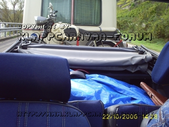

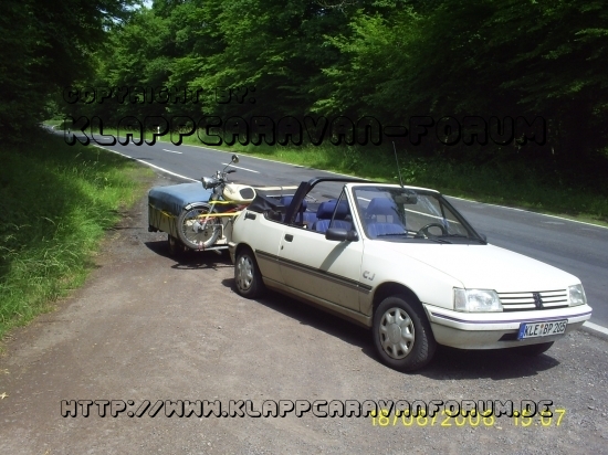

Ich habe auf all meinen Klappern und WW je eine Schiene fürs Moped(Kreidler-----Vollgetankt 90Kg)montiert. Das ist kein Problem ausser das da mal schnell das zul.GG ausgeschöpft ist. Die Schienen sind alle selbst gebaut und das war nicht ganz so einfach denn alle Deichseln bei mir sind Rund. Bei einer V Deichsel ist das ein klacks!
Hier mal ein paar Bilder die hier in der Gallerie zu finden sind.
