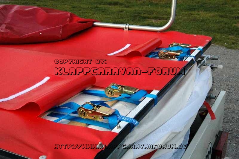

Auch die Latten des Lattenrostes haben eine Verstärkung bekommen um unserer Belastung stand halten zu können. Hierzu sind je zwei 5m-Spanngurte mit Ratsche auf jeder Seite des Lattenrostes "eingewebt" worden.
2933293429352936
Wie ihr seht, gibt es also einen "Falter für Dicke". ;)
