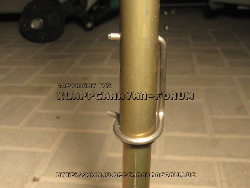

Hallo SK-Falter-Gemeinde,
wer hat sich noch nicht über die mit Gummis an den Bettbeinen befestigten Splinte geärgert? TRIGANO hat an dieser Stelle einen Splint mit schwenkender Sicherung, die sich dann am Rohr festklemmt im Einsatz. Das finde ich von Handling her deutlich besser als die Lösung an den SK-Faltern.
Bei einer Diskussion in der ShoutBox bin ich auf Rohrklappsplinte aufmerksam geworden.
Ähnliche Klappsplinte wie diesen hier kenne ich aus meiner Zeit bei der Bundeswehr. Die sind eigentlich leicht zu bedienen und sicher.
Hat jemand Erfahrungen mit Rohrklappsplinten und kann mir sagen, ob das ein guter Ersatz für die serienmäßige "Gummibandlösung" bei meinem SK-Falter sein könnte?

Jugger64 hat geschrieben:TRIGANO hat an dieser Stelle einen Splint mit schwenkender Sicherung, die sich dann am Rohr festklemmt im Einsatz.
Darauf ist noch zu achten, daß beim zusammenklappen der Bügel oben liegt.

Re: Splinte an den Beinen der Betten
Gute Idee Norbert,
Die Gummis haben zwar den Vorteil, dass die Stifte nicht herunterfallen können, aber den Nachteil, dass sie doch irgendwann fallen (wenn das Gummi zu porös geworden ist). Also können da gleich Splinte ran, die man zwecks Suche im Rasen versenken kann - die sind ja nicht so klein, dass man sie nicht wieder findet.

Hi Niels,
soweit ist es bei mir noch nicht, dass die Gummis porös sind, aber das Handling finde ich einfach sch.... (um es mal deutsch zu sagen). Da hat man dann alles zusammen, Länge stimmt, Löcher sind übereinander, Splint in der Hand ... aber das blöde Gummi liegt so, dass man den Splint nicht einstecken kann. Ist mir schon oft passiert.
Beim Rohrklappsplint gibt es das Problem nicht. Nun muss man nur über die entsprechende Motorik verfügen, dass einem der Splint nicht aus der Hand fällt. Das kriege ich hin.
Um das ganze zu optimieren sichert man halt den Splint noch mit einem Bändchen, welches mit dem anderen Ende am Bettrahmen fest gemacht ist. Damit baumelt der Splint im Extremfall knapp unterhalb der Löcher herum, landet aber nicht in der Wiese.

der Bolzen kann auch beim Trigano runterfallen, da man ihn herausziehen muß um die Füße zu verstellen.
Aber was bei meinem Trigano noch aufgefallen ist, daß der Bolzen nur 4,5mm Durchmesser und das Rohr 1mm Wandung hat.
Da gibt es bei mir schon eine Lochleibungsverformung.
Besser wäre ein größerer Durchmesser.

Hallo Klaus,
meine Zusatzstütze ist aus einem Trigano-Gestängeteil gebaut worden. Auf dem Bild ist sie noch im Originalzustand zu sehen, da war nur die kleine Schraubklemme unten dran. Das hat aber nicht gehalten, die Stüzte wurde nachts immer zusammen geschoben. Rainer Nobialek hat mir dann einen Trigano-Splint geschickt und ich habe (freihändig auf dem Campingplatz) Löcher in die Stütze gebohrt. Mit exakt haben diese Bohrungen nicht viel zu tun.
Auch hier zeigen sich inzwischen leichte Lochleibverformungen.
Diese Stütze muss ich übrigens recht selten verstellen, weil sie nur ca. 80 cm vom Rad entfernt auf gleicher Höhe mit dem Rad steht. In der Regel gibt es dazwischen selten nennenswerte Höhenunterschiede.
Vielleicht wäre es bei deinem Chambord auch eine Lösung die Löcher auf 6,x mm aufzubohren und 6 mm-Rohrklappsplinte einzusetzen.
Ich muss in den nächsten Tagen mal im örtlichen Eisenwarenhandel nach solchen Rohrklappsplinten schauen. Die sind bei Hoffmann mit 80 ct. bis einem Euro zwar sehr günstig, aber bei vier Stück hauen die 5,90 € Versandkosten natürlich ziemlich rein.
Ich weiss auch nicht welchen Durchmesser meine Original-Splinte haben. Ich tippe mal auf 6 mm, denn sie sind auf jeden Fall dicker als der Trigano-Splint.
