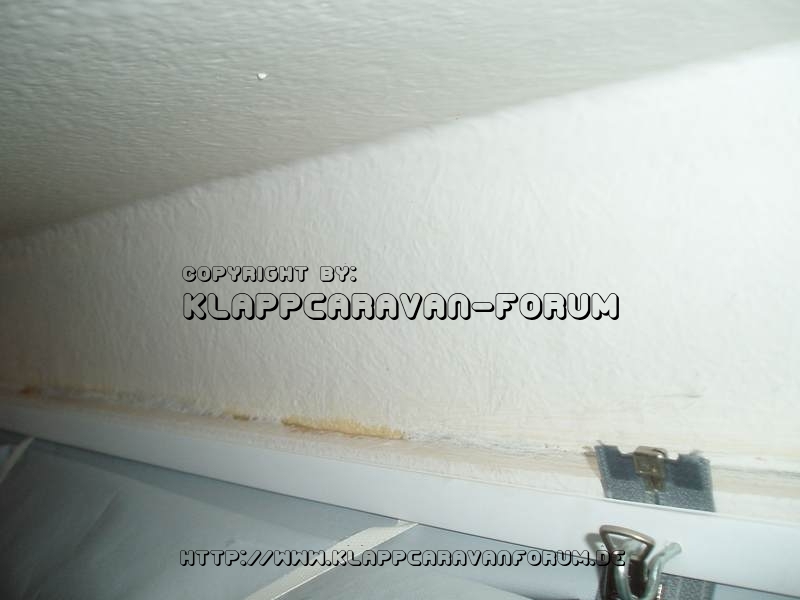

Ich probier' mal Bilder von mir hier anzuhängen.Sputz69 hat geschrieben:@Projektor Hallo Frank, danke für deine Beschreibung.
Ich habe noch eine Frage zu 4-Kant-Rahmen. Läuft an der Oberkante der Wand ein 4-Kant?
Wenn das so ist, sollte ich da ja ohne Sorgen meine Querträger drauf abstützen können.
Löcher zu bohren, möchte ich, wenn möglich, völlig vermeiden.
Einschübe sind doch nur auf der einen Seite.
Mir ist allerdings nicht ganz klar, wie Du Querträger unter der Dachhaube legen möchtest. Dazu müsstest Du durch die Zeltwand um auf der Außenwandkante etwas aufzulegen..?!?
Oder schwebt Dir vor, die Querträger von oben über die Kanten des Daches nach unten innen auf die Wand zu legen?
Bilder lege ich in die Galerie (Wie es hier funktioniert? -> bin zu dusselig dazu)

dass der Stoff im Weg ist, wenn ich die Querträger direkt auf die Wand lege, ist mir gestern abend auch noch aufgefallen, geht also nicht.
Wie du schon geschrieben hast werde ich sie also auf der Holzleiste (ich nenne sie mal Dach-Rahmen) auflegen, die innen die Auflage des Daches auf der Wand bildet.
Ist auch viel einfacher so.
Bei geschlossenem Dach habe ich zwischen unterem Küchenschrank und Dach noch 6-9cm Luft. Dem Zeltstoff sollte ich wohl 2-3cm geben, um nicht zu sehr geknüllt zu werden. Bleiben 4 bis 6 cm Höhe Querträger. Die lichte Höhe zwischen Dachrahmen und Unterkante Dach beträgt in diesem Bereich bei mir 12 bis 13 cm (bei meinem Paradiso ist das Dach hinten hochgezogen, wohl ab Baujahr 97. Zwischen Querträger und Dachrahmen kommt einfach ein hochkant gestelltes Brett, dies verteilt dann auch die Last vom Querträger über die Länge.
Die beiden Bretter Rechts und Links werden mit einer Klebmasse leicht angeheftet, die Querträger genauso unters Dach.
Dan Abstand der Querträger bestimme ich nach Gefühl, wenn ich einen Querträger hergestellt habe und mich drangehängt habe.
Danke für das Einstellen des Bildes. An der Oberkannte Wand läuft also ein Stahl-4-Kant.
Dieses sollte die Lasten locker aufnehmen können.
Habe ich wieder einen Denkfehler gemacht?

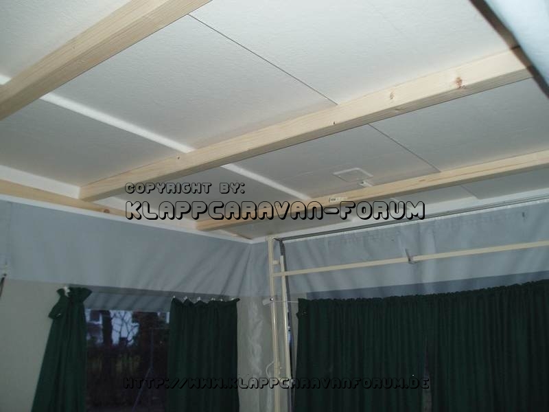

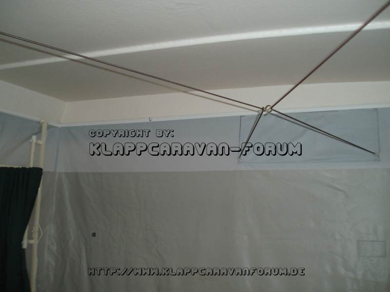

die Dachverstärkung ist fertig.
Dach vor der Verstärkung
Dachrahmen-Leiste vor der Verstärkung
Querbalken und verstärkter Dachrahmen, hinten
vorderster Querbalken ohne Verstärkung
In ein paar Wochen kommt das Boot aus dem Winterlager,
dann gibt es einen Erfahrungsbericht und Bilder mit dem Boot auf dem Dach.
Oder ein Bild von einem Boot, das in einem kaputten Paradiso liegt.
Thorsten

Hallo Thorsten,
sieht ja richtig gut aus. Aber fliegt dir bei dem Gespann nicht das zulässige Gesamtgewicht vom Paradiso um die Ohren?
Mein Gran 345 z. B. hat ein ZGg von 650 kg. Das Böötchen (schreibt man das eigentlich so?) wiegt 175 kg, deine Holzkonstruktion sicherlich auch mind. 50 kg. Jetzt noch etwas Gepäck + evtl. ein Vorzelt oder eine Gasbuddel...
Bist du mal mit dem Gespann über die Waage gefahren?
