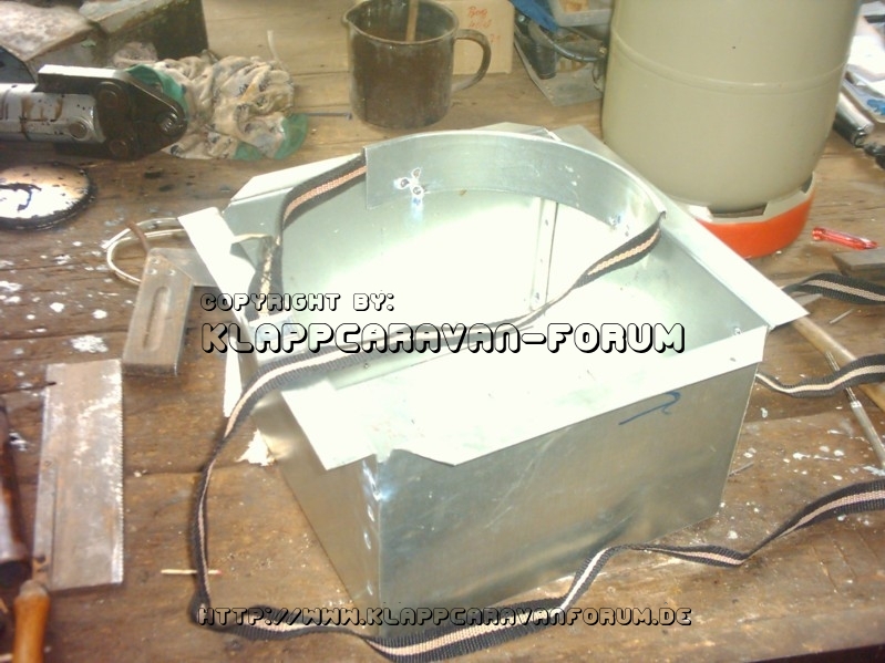

Das mit dem Umrüsten des Flaschenkastens war ich
Thomas hat recht ,die originale Flaschenhalterung ist für die DDR-3kg -Flasche gedacht.Eine 5kg -Flasche passt zwar vom Durchmesser aber nicht von der Höhe rein.Deshalb hab ich bei meinem CT den Kasten vertieft.
Wenn du die Halterung wieder einbauen willst und nur auf Funktionalität und nicht auf die Orginaltreue wert legst dann bau dir doch was einfaches.
Man nehme ein Stück Flacheisen,ein paar Schrauben und einen einfachen Spanngurt.
Das Flacheisen nach Flaschendurchmesser rundbiegen und in die Ecke des Kastens schrauben.Den Spanngurt mit drunterschrauben ,fertisch
Also garnicht soviel Trara machen sondern ganz simpel und haltbar.
Hier siehst du den umgebauten Kasten.Ich hab die Halterung aus starkem Blech gefertigt und mit angeschweist. Mann kann aber wie gesagt auch Flacheisen nehmen und alles verschrauben.

Der Kasten hat die Außenmaße vom vorhandenen und ist ca 5cm tiefer
glaub ich .
Aber miss erstmal nach.Beim CT6 könnte es sein das du nach oben stwas mehr Platz hast wie bei meinem CT5.Dann brauchst du eventuell garnix verändern.

Das stimmt so nicht ganz.der Flaschenhalter von Ewald würde schon passen.Der Durchmesser der 3 und 5-kg-Flaschen ist gleich nur die Höhe nicht.
Fotos hab ich nur die in dem von Thomas genannten Beitrag.
Das Problem mit dem nicht-reinkippen-können hab ich im CT5 auch.Deshalb hab ich mir auch in die darüberliegende Liegefläche eine einfache Klappe eingebaut um die Flasche von oben reinstellen zu können.
Eine Alternative wäre noch gewesen den Kasten nicht quadratisch sondern rechteckig vom Grundriss her zu bauen um den erforderlichen Raum zum Kippen zu haben.Das wollte ich aber nicht da ich dann an der Bodenplatte hätte rumsägen müssen.Mit Rücksicht auf den TÜV wollte ich aber nicht alzuviel änderen
Die größere Höhe des Kastens fällt nicht auf,eine seitliche Vergrößerung würde meiner Meinung nach aber schon ins Auge stechen.
