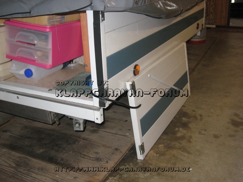

wir haben einen Trigano Chantilly, Bj.1997 und ich würde die Türe gerne "aushängbar" machen, da sie den Zugang zum Unterzelt immer sehr behindert.
Das einzige was man machen müsste, ist einen Kupplungsstecker für das Kabel, das die Rücklichter mit Strom versorgt, einzubauen. Nun meine Fragen:
Hat das schon jemand von Euch gemacht ?
Welchen Kupplungsstecker habt Ihr verwendet ? (Sollte nicht zu groß sein, da der Stecker sonst wieder im "Weg" umgeht)
Gibt es noch etwas zu beachten ?
Vielen Dank schon jetzt für Euere Mithilfe :winkend:
Vielleicht geht mir ja dann ein :idee: auf
Einen schönen Sommer... :camp1

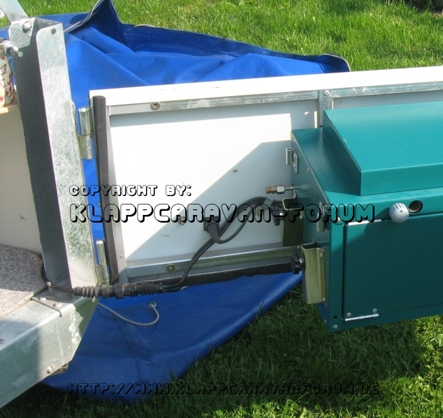

Hier noch ein Bild von einem Stema=SK
5021 5022

sieht nach einer steck-schraub-verbindung aus, genau so was suche ich....
Ähm ich meine die Verbindung, die im Türspalt zu sehen ist, nicht die an der Türe :shock:
Zuletzt geändert von Absmayr am 15.08.2011 10:57, insgesamt 1-mal geändert.
Beiträge: 2389
Re: Tür aushängen - Kabelkupplung
Weiß ich, aber da habe ich keine Detailaufnahme. :idee2:
Ist mal nur für die Vorstellung, wie so was aus sieht. ;)
Kann ja mal ein Bild machen, wenn ich im Urlaub den Stema sehe, oder die SK-Besitzer machen mal ein Bild.
Zuletzt geändert von KSF am 15.08.2011 11:09, insgesamt 1-mal geändert.

Das Detailbild von Klaus zeigt die Verbindung an das Rücklicht, was im Prinzip aber die gleichen Stecker wie bei der Kabelkupplung sind. Und von welchem SK ist die Aufnahme mit angehängter Küche und nicht bis hinten durchgeführter Sitzbank? :shock:
Ich finde die Steckverbindung vom SK etwas fummelig und würde da auch einfach etwas handfestest bevorzugen. Eine handelsübliche Anhängersteckdose kann ordentlich was ab und hat im ausgesteckten Zusand einen Deckel drauf. Diese würde ich im Bereich der Kabelausführung montieren und an das Kabel den passenden Stecker schmieden. Diese Steckverbindung ist für die benötigten Stromstärken und für ein paar mehr Steckungen konzipiert.
