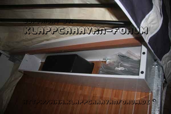

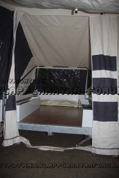

Ausbau des Rahmens und Lattenrost der linken Kabine
was sehr einfach geht.
Nach dem Ausbau von Lattenrost und Matratze
Die Radkästen kriegen eine Abdeckung gerade so breit, dass man die Camping-Gestelle drauf stellen kann. (links) .
die andere Seite( Rechts) eine Abdeckung, damit man was drauflegen kann, Wäsch, Koffer beispielsweise. Den Radkasten aber auch als Aufbewahrungsbehälter (Pseudo Tresor) für Wertsachen nutzen kann, Wie Fotoapparat, Handy, Laptop usw...
Bild , offener Radkasten.

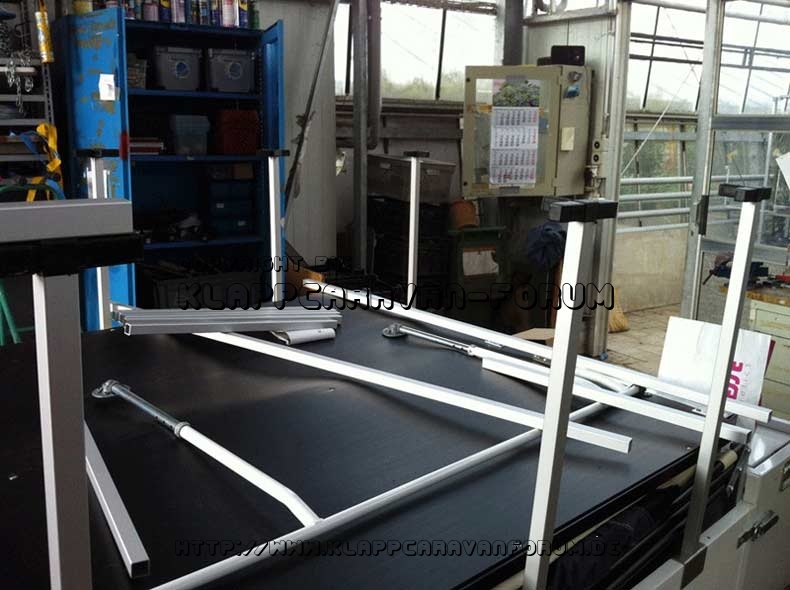

Steckprofile sind gekommen.

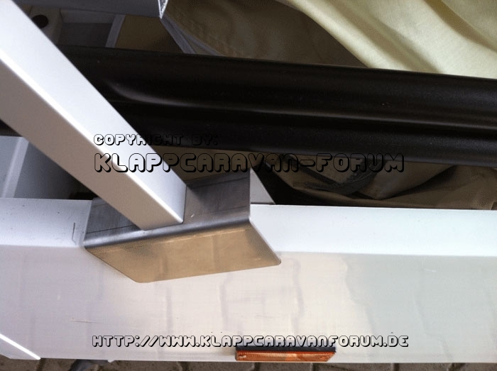

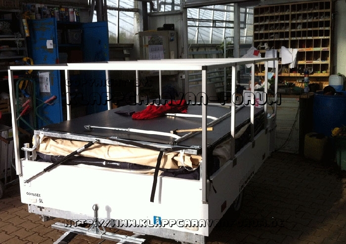

Schlosser hat Füsse für die Anhängerwände und vorne und hinten jeweils zwei Halterungen montiert.
der Aufbau mit den Steckprofilen ging zügig. und hält bombenfest.
so sah es am Schluss aus. Reichlich Platz. :hurra:

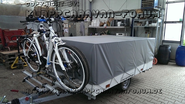

und auf der Deichsel kam dass hin, hier drauf kann ich meinen Fahrrad Halter drauf stecken und den im Urlaub einfach ans Auto um-stecken
den Aufbau habe ich um ca 17 cm einegkürzt. Noch immer reichlich Volumen :)

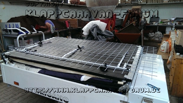

Gitter für die Fixierung:
Beladen:

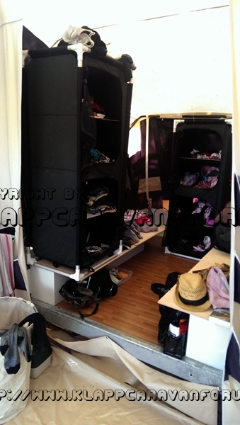

linke Kabine ist nun Kleiderschrank Umziehraum und Lager für allerlei..
der Umziehraum ist auch ab sek. 36 zu sehen

der Anhänger ist gerade bei einem Kollegen, der ist Schlosser, der macht mir U förmige Metalle , die man auf die Hänger Wände stellen kann. Auf diese Füsse stecke ich dann das Aluminium Stecksystem, welches auch bereits bestellt ist. Der Aufbau soll gerade so hoch werden, dass ich den Kühlschrank drunter kriege *g Das sind dann 45 cm höher als wie ohne Umbau.
Der Rest des so gewonnen Freiraumes soll mit leichten aber sperrigen Camping-Utensilien befüllt werden .Bsp 3 Klappliegestühle, 4 Campingstühle und ein Tisch, sowie Zusammensetzbare Schränkchen , aber auch Campinggeschirr, Fischerrute usw.... Der normale Stauraum auf dem Mittelweg-Fussboden wird mit den Kleidern und Gesellschaftsspiele usw, belegt
Das schwerste soll aber in das Auto ( Minivan von Peugeot) mit XL Dachbox von Neumann .
Dafür verzichten wir auf die Deichselbox, denn da mach ich meinen Fahrradträger und 3 Fahrräder drauf.

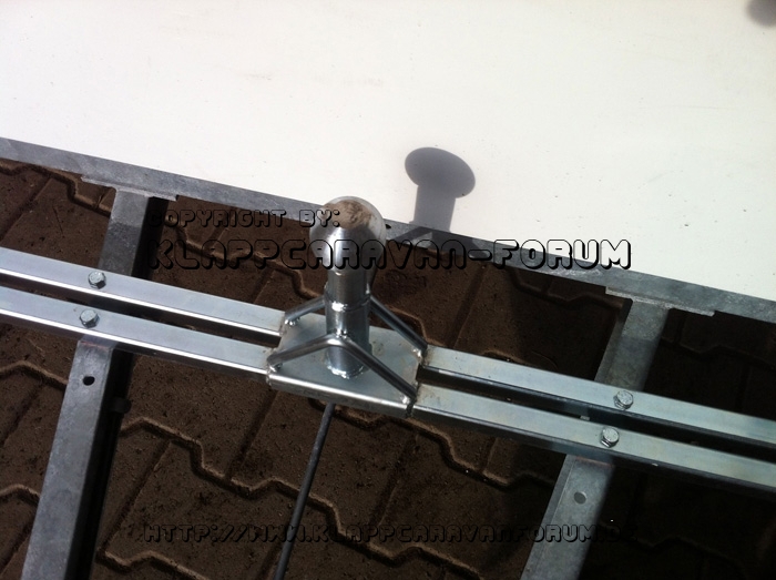

-Wie hast du den Fahrradträger auf der Deichsel montiert, auf dem Bild sehe ich keine U-Profile?
Ich hoffe nicht, daß die Schrauben durch die Deichsel gehen.
-Wie hält der (Steck-)Aufbau nachher bei 100 km/h auf dem Kasten?

doch die Fahrradhalterung ist geschraubt, nicht gut? Der KFZ Händler meinte " kein Problem" .
Der Aufbau ist aus Steckelementen , Ich kenne 160cm x 60 x 50cm Aquarien gefüllt mit Wasser Stein und Sand, die auf solchen Elementen stehen.
http://www.pw-internet.de/images/cms/anleitung-variosmart01.jpg
In den Steckprofilen der vier äusseren Ecken steckt sogar ein Stahlkern, welcher für 400kg ausgelegt ist.
http://www.alu-stecksysteme.de/shop_content.php/coID/10/content/Allg--Infos
Ich denke, wen dem Jolly Jumper sein
aus Holz und Schräubchen hält (keine Ahnung wie das am Hänger fixiert ist.)
Müsste meines das auch aushalten.
Hast du Bedenken?
Zuletzt geändert von Cattleya am 17.04.2013 08:48, insgesamt 1-mal geändert.

daß der Aufbau hält, da habe ich bei den Materialien absolut keine Bedenken. Ich stelle mir nur die unerwartete Windboe auf der Autobahnbrücke vor, die den ganzen Aufbau abhebt, wenn er nicht am Rahmen fixiert, sondern aufgesteckt ist.
Zur Deichsel: Ich hab Metallbau/Messebau nur aus der Praxis heraus gelernt und bin kein Fachmann darin, aber normalerweise darf man tragende Teile nicht durch Bohrlöcher schwächen und ich kenne die Befestigung solcher Träger nur mittels Schellen/U-Profilen an der Deichsel. Die kann man aber vor der nächsten Prüfung zur Tarnung noch drumherum machen. :D
Das sieht aber auch der ein oder andere Prüfingenieur nicht so eng, vor allem bei seitlichen Löchern ( Stützradhalterung etc.). Bei manchen Prüfern hilft aber nur der Austausch/die Reparatur der Deichselholme, gerade bei senkrechten Löchern in der Deichsel.
Ich wollte dich aber eigentlich loben und nicht bange machen. :winkend:

Ein schöner Umbau. Aber nochmal zur Deichselbefestigung, schaue doch mal hier http://www.spw-338.klappcaravanforum.de/viewtopic.php?f=58&t=7780 und scrolle bis zum letzten Beitrag, dort sind ein paar Bilder die zeigen wie der Fahrradträger bei meinen Falter befestig wurde.
Gruss Holger
Re: Nagelneuer Trigano Odysee , der Umbau.
Hallo Cattleya,
zur Befestigung des Kugelkopfes möchte ich sagen, dass üblicherweise gesagt wird, dass man die Deichselholme nicht an- oder durchbohren dürfe. Die serienmäßig vorhandenen Bohrungen können natürlich für einen Deichselkasten, einen Fahrradträger oder ähnliches verwendet werden.
Der Aufbau bestehend aus dem Alustecksystem und auch die Verbindung zum Chassis des Anhängers wird wohl für den Fahrbetrieb ausreichend dimensioniert sein. Große Sorgen mache ich mir in dem Fall um die Ladungssicherung. Im Falle eines Auffahrunfalles treten sicherlich die größten Kräfte auf. Wenn dann also eine Kühlbox (Nettogewicht ca. 16 kg), die ggf. noch gefüllt ist dort unter der Plane steht, wird sie ihre Fahrt (ihren Flug) wenn das Gespann plötzlich stark verzögert wird nahezu ungehindert fortsetzen. In diesem Fall möchte ich nicht im Zugfahrzeug sitzen.
Wie willst du dieser Gefahr entgegen wirken?

Zu Bohrlöcher: die sind jetzt drin, bei der nächsten Inspektion nehm ich den Fahrradträger also ab und hoffe der Inspektor zählt keine Löcher ;)

Es soll natürlich nicht ungesichert nur drauf liegen. Die idee ist ein -Beschichtetes, rostfreies Armierungseisen-Gitter welches zuunterst auf liegt, dieses an allen 4 Ecken am Gestänge der Klapzeltes und Hängers (nicht des Aufbaus) gesichert.
Und da drauf soll dann das andere Zeugs wie Kampingstühle , Tische usw usw usw.., Diese können dann alle optimal auf dem Gitter verschnürt werden , oder mit den bekannten Gummizügen eingehängt werden.
Dann hält also die Kühlbox auf dem Gitter feste , Gitter welches selber am Zelt Gestänge befestigt. Kommt es nun zum Aufprall, klappt es mir erst das Zelt auf , bevor die kühlbox angeflogen kommt.
