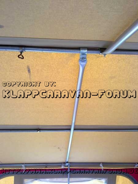

Vor 2 Jahren hatten wir nach einem Platzregen einen dicken Wassersack auf unserem Vorzeltdach beim Aufbau mit VZ-Verlängerung. Nun dachte ich damals, dass ich das VZ schlecht abgespannt habe, da wir auf einem recht schrägen Platz standen. Bei unseren nächsten Aufbauten habe ich die Sache dann etwas beobachtet und festgestellt, dass hier ein besseres Abspannen der Seitenteile nichts bringt. Zwar können die Traufstangen durch die zusätzlichen Stützen die Kräfte aufnehmen, jedoch nicht die Firststange. Diese biegt sich leicht durch, was auch auf vielen Fotos von SKs zu erkennen ist.
Nun soll IMHO das SK-VZ hauptsächlich in Richtung Front abgespannt werden, was die Stangen des Firstüberstand auch gut unterstützen, doch ich bin nicht in der Lage, dadurch die Gefahr (nach meiner Einschätzung) eines erneuten Wassersacks zu bannen.
Daher habe ich nun etwas getan, was viele Falter machen. Ich führe eine Stange von der Traufstange (direkt neben der zusätzlichen Stütze angesetzt) zur Firststange. Um die Kreuzung mit den mittleren Teleskopstangen sauber zu realisieren, habe ich die Anschlüsse zu den Klemmen leicht angewinkelt (ca. 15°). Dadurch geht die neue Stange unter den anderen Stangen entlang. Für die ganze Geschichte nutze ich geteilte Alustangen mit Schnellspanner, so dass der Einbau sehr schnell erfolgen kann.
Damit hat unser Falter nun alle möglichen Regenarten ohne Wassersack abgefangen, aber vielleicht hätter er das auch ohne die Stangen...
So genug der Worte, hier kommt ein Bild davon:

zwar schon ein etwas älterer Beitrag, aber dennoch für mich
Brandaktuell. Wollte dich mal fragen um was für eine Art von Stangen ( Marke ? )
es sich hierbei handelt. Wie ist die länge der Stangen ? Oder vieleicht ausziehbar ( Teleskop ? )
Über eine Antwort deinerseits würde ich mich freuen.
...mit sonnigen :sun3: Grüßen aus dem Schwarzwald
mfg
Heinz-Günter
Re: zusätzliche Stabilisierung Vorzeltdach SK12
Marke weiß ich nicht - stand hält beim Händler rum. Vom Aufbau her sind das 3-teilige Teleskopstangen, bei denen ich die Spannschelle mit Herzschraube gegen einen Schnellspanner getauscht habe.
Hier mal eine ähnliche Stange: http://www.reimo.com/de/91808-firststange_alu_1_6_2_6m_3_teilig_28x1mm/ (ich habe aber nicht geprüft, ob die Maße passen - könnte aber gut passen).
