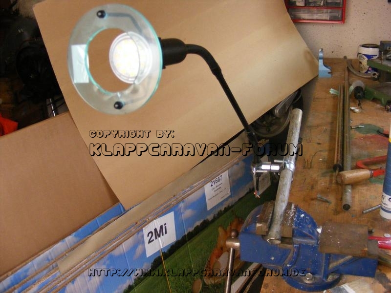

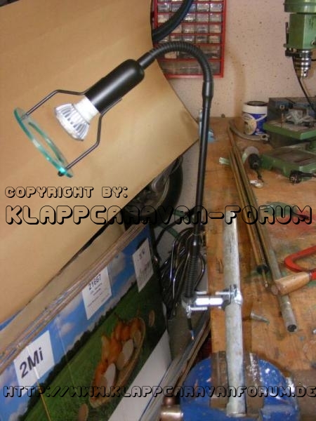

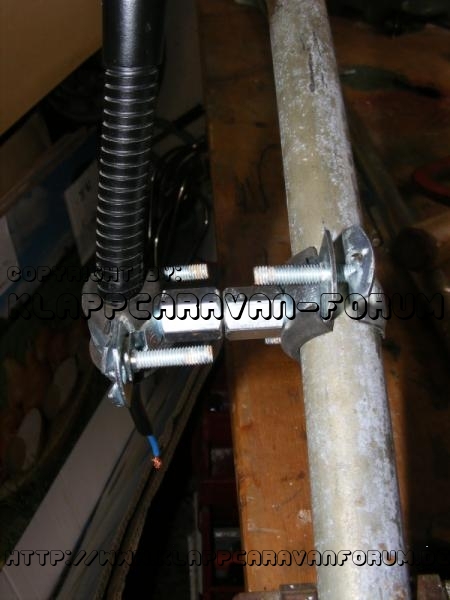

Hallo Leute,
ist zwar schon eine Weile her aber nachdem mir die Klemmlampe fast auf den Kopf viel hier mein neue Lösung :D
6439
6438
6437
Eine Schelle wird am Gestänge befestigt und verbleibt dort. Die zweite Schellen wird mit einer Gewindestange mit der ersten Schelle verschraubt.
Danach wird die Lampe in der zweiten Schelle festgeklemmt, noch ein Schalter dran und das ganze kommt dann mit einem Stecker in die angebrachte Autosteckdose am Bett. :prost:
So meine Lampenlösung ist schon fast perfekt. An der Zeltdecke lass ich nun unsere Campinglampen Hängen :!:
Also Tschau bis zur nächsten Bastelstunde
Florian :camp1
