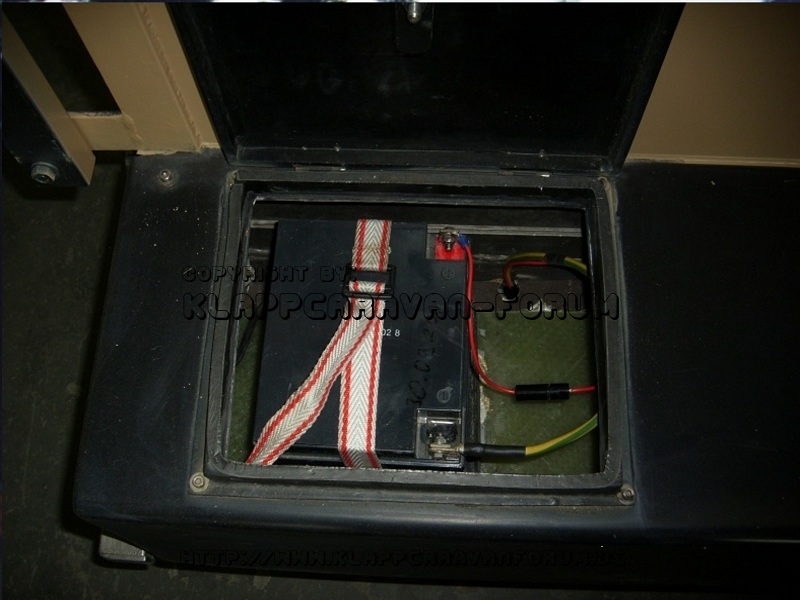

ich habe bei mir einen Gel Akku 5831 mit 40Ah fest verbaut, daran ist ein kleiner Automatiklader und eine 12 V Steckdose, damit speise ich die Heizung,eine Truma e 2400. Licht ist draußen eine Benzinlampe und innen eine LED Lampe mit Akkus, die bei Vollast ca 100 h durchhalten .Gekocht und gekühlt wird dann mit Gas, damit komme ich 2-3 Tage über die Runden, dann wird es auch Zeit das Partopotti auszuleeren und ich muss dann auch unter die Dusche. :mandy: Auf dem CP gehe ich ans Festnetz, für vollautark ist mir der Aufwand zu hoch, da ich immer im Norden bleibe und Solarzellen meiner Meinung nach noch nicht leistungstark genug oder auch zu teuer sind.

Von dieser Firma habe ich mir im Frühjahr 2014 ein teilflexiebles Solarmodul (43 W) und einen Solarregler mit Batterieklemmen und 12 V Zigarettenanzünder Dose als Plug and Play Angebot gekauft. Dazu habe ich eine 12 V / 44 Ah Säurebatterie in der Deichselbox montiert.
Bei normalem Betrieb, wie Handy laden, ab und zu Nachts Licht (LED), die Druckwasserpumpe, Laptop und eine 40 l Engel Kompressorkühlbox, war die Nachtabsenkung der Batterie gegen 13.00 Uhr wieder kompensiert. Bei Schlechtwetter später oder gar nicht. Da half auch das Nachführen des Panels zum optimalen Lichteinfall nichts. Die Kapazität der Batterie spielt schon eine Rolle, aber wenn ihr so ein Teil mit Solarstrom betreiben wollt, reicht ein Modul mit 43 Watt eben nur bedingt. Ich habe jetzt zweimal 43 W und keine Probleme mehr die Batterie voll zu bekommen.
