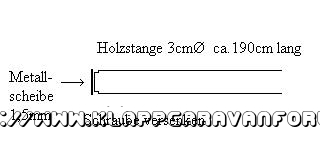

Habe mir mal anhand Deiner Beschreibung eine einfache Konstruktion ausgedacht, dürfte auch vom Laien nach zu bauen sein.
3cm Holzstange aus dem Baumarkt auf Länge kürzen, Endstücke leicht verjüngen (abfräsen/schleifen),
etwas größere Metallscheibe an beiden Enden schrauben und fertig dürfte die stabile Bettstange sein.
Anbei noch eine kleine Skizze:
