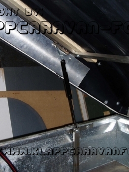

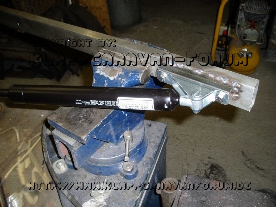

grizzly hat geschrieben:grizzly hat geschrieben:Rollo hat geschrieben:Moin Grizzly,
also wenn Du Angst hast daß Dir die ganze Kiste auf die Rübe fällt,würde ich eine oder zwei Stützen(ähnlich wie Motorhaubenstützen)an Deinen Deckel anbringen und schon ist die Gefahr gebannt.Im übrigen hat der VW T 4 sehr starke Gasdruckdämpfer ich meine über 60kg pro.
Hallo allerseits ... gut ding braucht langweil' ...
an stärkeren Gasdruckfedern und völlig anderen Umlenkpunkten komm' ich nicht vorbei.
Folglich werde ich die unteren Anlenkpunkte sowohl auch die oberen verändern.
Die beiden unteren wandern etwas nach hinten - die Gasdruckfederen ca. um das doppelte stärker und vom Hub her länger.
Die oberen Anlenkpunkte am Deckel wandern von der seitlichen Befestigung völlig ab und wandern direkt über einen sogn. Metellhalteschuh direkt unter den Deckel. -

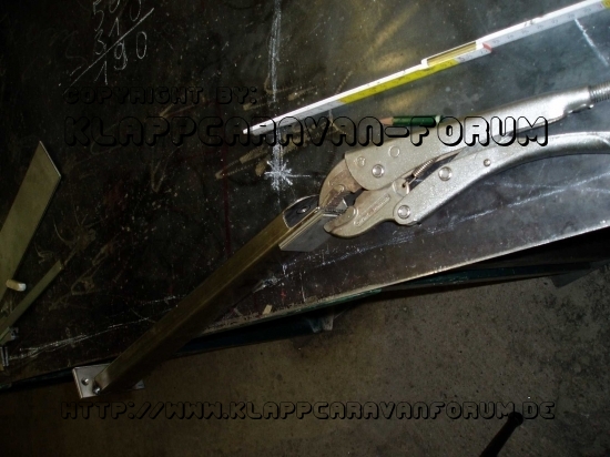

Zwischen den beiden Metallspriegeln im Deckelinnern befestige ich zwei VA- 20x40 mm Vierkantrohre mit einer zusätzlichen Erhöhung in 10 cm Länge für den Halteschuh f.d. Gaddruckfeder.
Ein Bilddokumentation wird folgen.
mfg Grizzly
Hallo miteinanders ...
Freitag, der 25. Mai - der Tag der Tage - die Lösung naht.
Nachdem ich mit den noch anstehenden Arbeiten umsetzungstechnisch etwas überfordert war, zeigte sich mein Freund Heinz aus Heidelberg - von Berufswegen Maschinenbauer - bereit, mich dabei hilfreich zu unterstützen. -
Es sieht zwar von den paar Bildern aus betrachtet zwar nicht nach einem grossen Arbeitsaufwand auf, doch alles in allem waren weitere 10 Stunden Tüftelei von Nöten. - Der Teufel steckt so mit im Detail - so wird gesagt - auch hier. -
[align=center][/align]
Die Gasdruckheber waren berechnet und beschafft, die Umlenkpunke dafür neu bestimmt, die Versteifungen aus V2A Vierkantroher 4x2 cm lagen bereit - demnach konnte nun mit der Arbeit losgelegt werden.
Am meisten Zeit beanstpruchten die beiden Versteifungsstreben rechts und links am Anhänger-Kasten. -
Ein Gasfederdruck von ca. 1400 kp pro Gasdruckheber galt es dabei aufzufangen, ohne den Blechaufbau des Kastens zu gefährden.
Wie mir von Novotec erklärt wurde, so geht im geschlossenen Zustand des Deckels nur mal ein Druck von 19-20 kilo gegen die mech. Teile. Praktisch bedeutet das, dass ich zum Anheben des Deckels ca. 20 kilo aufbringen muss, damit sich der Deckel selbstständig aus den Angeln hebt.- Derselbe Druck muss aufgewendet werden, um den Deckel wiederum zum sanften gleiten nach unten aufzufordern.
Der Druck der Gasfedern wird nun von einem steifen inneren Käfig am Deckel-Innern abgefangen, welcher zusätzlich mit den beiden äusseren Eichenträgern für das Dachzelt mit 8 mm Holzschrauben durchgeschraubt verankert wurde.
Zwischenzeitlich wurde die inner Zarge mit Auslegern bis zu den Scharnierkonterungen verlängert. - Dadurch wird der Druck, welcher die Gasdruckhebern auf die Scharnierbefestigungen übertragen hatten, vom inneren Käfig mit abgefangen.
Die Scharniere wurden bislang noch nicht weiter ergänzt. - Sie halten dem Druck ganz offensichtlich stand. -
Der spannenste Moment war natürlich der Moment, als alle Teile fest miteinander verbunden waren, und wir feststellten, das die Firma Novotec
die Hubkraft der Federn, wiewohl auch deren neuen Umlenkpunkte exakt berechnet hatten. - Meinen herzlichen Dank an die Firmenleitung und deren Mitarbeiter, welche sich bei Gott wirklich viel Mühe gemacht hatten, diese ganze Rechnerei für einen sozusagen Prototypen auf sich zu nehmen.
Der 100 kg schwere Deckel lässt sich nun völlig problemlos und sicher aus den Angeln heben und bleibt wiewohl auch in geöffnetem Zustand mit Zeltaufbau und Unterkonstruktion, plus Reserverad offen stehen. -
Alles funktioniert nun genau so, wie es auch sein sollte. -
