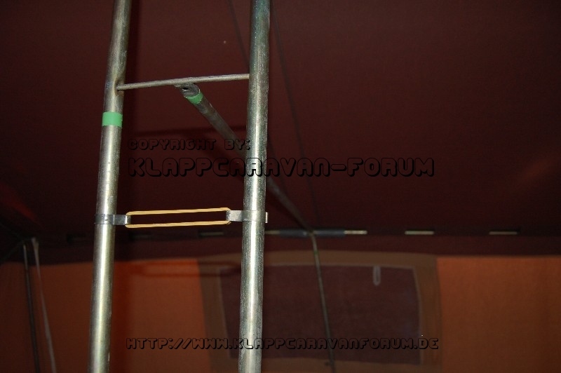

-) Erst mal ein Detail. Warum auch immer, während des Auf- und Abbauens ist uns permanent der Garderobenstab nebst seiner Stütze laut scheppernd umgefallen. Zwei Aufhänger für's Innenzelt plus einem Reserveabspanngummi beheben dieses Manko sehr elegant, beim Abbauen klemme ich das an den Garderobenstab und ist somit beim nächsten Aufbauen griffbereit. Ein Handgriff.

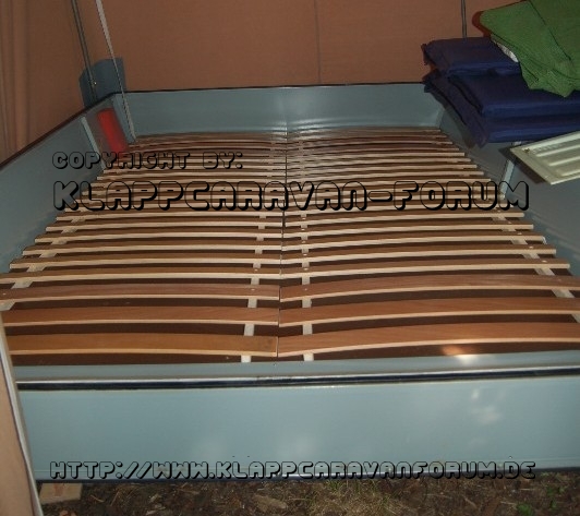

-) Schlafen direkt auf dem Deckelboden wollte ich auch nicht. Also einen einfachen Lattenrost gebaut. Ein kleiner Berg Lamellen hatte sich über die Jahre angesammelt, dazu ein paar Latten, das Ganze verleimt zu vier handlichen Stücken. An den Unterseiten noch ein paar Streifen dicken Filz geleimt, ganz wichtig um eine Geräuschentkoppelung zu haben.
Darauf unser vom Zelten gewohnter Aufbau, zwei selbstaufblasende Matratzen und oben drauf ein Schafwollunterbett.
Lattenrost und Selbstaufblasende finden während des Transportes Platz im Stauraum.

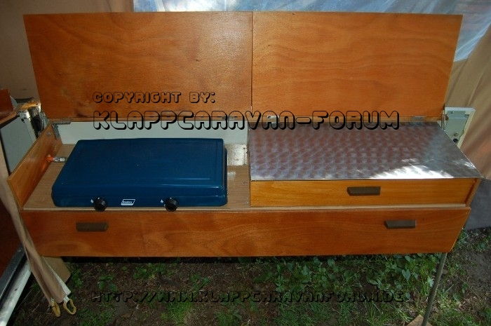

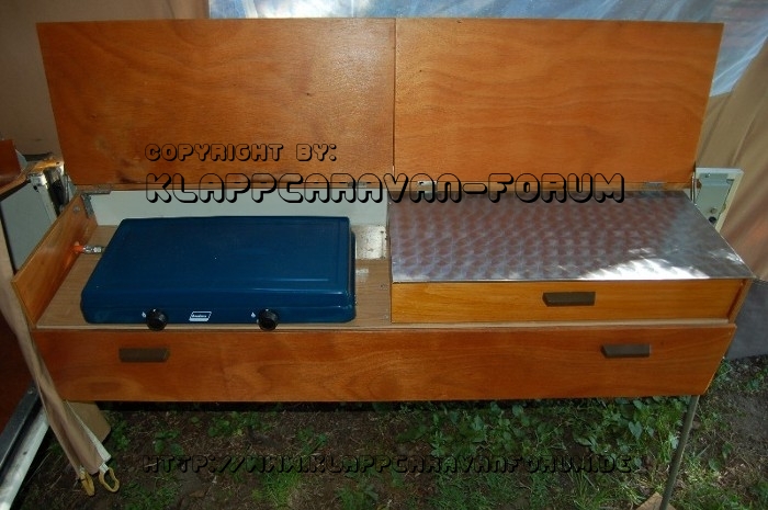

-) Die Küche hat auch eine kleine Veränderung erfahren. Kocher war beim CT nicht dabei, also hat ein befreundeter Installateur unseren seit vielen Jahren bewährten Kocher umgebaut. Gasanschluß an die Seite versetzt sowie vier kleine Winkel mit gesicherten Schrauben angenietet. Vier Löcher im Boden, mit Gummistopfen oben und von unten mit Flügelmuttern gesichert kann der Kocher nun auch fix im Heck bleiben und ist bei Bedarf einfach auszubauen.
Vom gleichen Installateur kam auch die neue Arbeitsplatte, eine 4 mm starke nicht rosten könnende Stahlplatte. Das schicke Muster an der Oberseite durfte ich selbst machen, gibt was her.

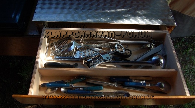

Durch den Wegfall des Spülbeckens konnte ich nun auch eine ernst zu nehmende Bestecklade bauen, zur restlichen Einrichtung passend natürlich aus Sperrholz. Den Griff habe ich von der ursprünglichen Lade übernommen und bei dieser Gelegenheit fest gestellt dass er im Verhältnis des Goldenen Schnittes positioniert war, heutzutage keine Selbstverständlichkeit mehr, Chapeaux an die Kollegen in Olbernhau.
Die Lade läuft auf einem einfachen Vollauszug und läßt sich bei Bedarf einfach aushängen. Ausgelegt mit rutschhemmenden Matten und während des Transportes mit passend zugeschnittenen Schaumgummiplatten gesichert wird das Besteck während des Transportes hoffentlich nicht all zu sehr leiden.

Habe deine Lattenrostlösung gesehen und finde sie Top. Kannst du mir sagen wie hoch die Leisten an ihrer höchsten stelle sind ? Bei meinem 6-1 habe ich im Deckel noch Platz zwischen Zelt und Deckelplatte vielleicht könnte ich so etwas fest verbauen.
Danke
der Thomas
Danke
der Thomas
- Gleiter
- Beiträge: 1431
- Land: Österreich
- Wohnort: Weinviertel
Re: CT 6-2 Anfängerfragen
Hallo Thomas!
Auf den mm genau kann ich's jetzt nicht sagen, +/- 55 mm an der höchsten Stelle wird aber recht gut hinkommen.
Gruß, André.
