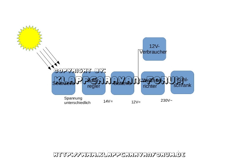

Hallo Leute,
einfach zur Info für die die mitlesen.
Gestern habe ich eine 12V 43AH 390A Batterie voll geladen und konnte den 50L 320V Kühlschrank mit einer innen Temperatur von 5C° und außen Temperatur von 25C° 3,5 Std. betreiben.
Aufbau: Batterie - Wechselrichter - Kühlschrank
Heute um 9:30 habe ich den Aufbau wie im Bild als Test laufen. Batterie war voll geladen und das Solarmodul hat Südausrichtung im 45° Winkel!
Zwischen Wechselrichter und Kühlschranke habe ich noch eine Zeitschaltuhr eingesteckt
. Diese schaltet von 22.00 bis 7.00 Uhr den Strom zum Kühlschrank ab.
Bin gespannt wie lange das gut geht bis die Batterie leer ist.
Tschau Florian

Re: Energiestation
Wenn der Kühlschrank nicht ganz frei steht, kann es sich lohnen, einen (PC-)Lüfter zur besseren Wärmeabfuhr zu integrieren. Braucht zwar selbst etwas Strom, verbessert aber das Kühlverhalten und senkt damit den Verbrauch des Kühlschrankes. Sollte gesamt ein Plus ergeben.
Könnte aber in der Ansteuerung knifflig werden, da er ja nur laufen sollte, wenn der Kühlschrank aktiv kühlt
, würde also Eingriffe in das Innere (ein Relais parallel zum Kompressormotor
) erfordern, um das Signal zu erhalten.

Re: Energiestation
Hallo Per,
danke für den Tipp. Muss aber zugeben das so ein Eingriff meine Fähigkeiten übersteigt.
Zur weiteren Info:
Die kleine Batterie hat es nicht geschafft den Kühlschrank bis 22.00 Uhr am Laufen zu halten. So gegen 21:40 Uhr hat der Batteriewächter des Wechselrichters sich eingeschaltet. Aber das war schon Ok ich dachte das klappt nie so lange waren immerhin ca.12 Std.
Jetzt bin ich gespannt. Ich habe die Einschaltzeit auf 8:00 Uhr morgen früh gelegt. Mal schauen ob der Kühlschrank anspringt!
Tschau Florian

Re: Energiestation
Hallo Florian
Ich glaube mit dem "wiedereinschalten "wirds wohl nix.
1. Der Akku ist leer und Nachts fehlt halt bissel Sonne zum aufladen
2. Die Schaltuhr läuft ja ohne Strom auch nicht weiter.(wenns eine normale Steckerschaltuhr ist)
Ich glaube das du da wohl nicht viel machen kannst.Auch mit einem stärkeren Akku wirst du nicht viel weiter kommen.Problem ist das du über den Tag vermutlich nicht genug Energie vom Modul bekommst um den Kühlschrank zu betreiben und gleichzeitig den Akku für die Nacht vollzubunkern.
So schön eine Solar-Lösung für die Kühlung auch ist,der Aufwand steht in keinem vernünftigen Verhältniss zum Ergebniss.Ich glaube mit einer Gas-betriebenen Kühlung oder halt Betrieb mit Strom vom CP bist du da besser dran.
Ich betreibe ja auch im CT eine Solaranlage, allerdings nur für Licht und Kleinbedarf.Das funktioniert sehr gut,aber da machts auch nix wenn der Akku alle ist. Da nehm ich halt die Taschenlampe.Wenn der Kühlschrank aber nicht funktioniert dann ist das schlimmer.

Re: Energiestation
Nicht unbedingt. Da er ja mit 230V arbeitet tut es auch eine Master-/Slave-Steckdosenleiste. Allerdings braucht es dann wieder ein Steckernetzteil mit den entspr. unnötigen Umwandlungsverlusten.Per hat geschrieben:Könnte aber in der Ansteuerung knifflig werden, da er ja nur laufen sollte, wenn der Kühlschrank aktiv kühlt, würde also Eingriffe in das Innere (ein Relais parallel zum Kompressormotor

Re: Energiestation
Hallo Leute,
so ich habe heute morgen um 8:00 Uhr meinen Wecker gestellt
und bin mal in die Garage.
Ihr werdet es nicht glauben aber der Kühlschrank lief gerade als ich rein ging ohne Probleme an.
Im Kühlschrank waren es 9C° und die Butter war OK
So jetzt lasse ich das ganze noch ein paar Tage so und wir werden ja sehen
Ach ja Kosten nutzen ist mir in der Zwischenzeit fast egal. Ich will es meinem Schwiegerpapa beweisen. Der Hat einen Autarken Wohnwagen mit allem Schnick Schnack für einen haufen Kohle.
Tschau Florian
PS: Neue Schaltzeiten: An 8:00 Aus 21:00 Uhr

Re: Energiestation
Auch wenn der Verbraucherausgang vom Wechselrichter es nicht schafft die benötigte Leistung für den Kühlschrank zu liefern, ist mir noch eingefallen, wie man den Batteriewächter trotzdem nutzen kann: Einfach am Batteriewächterausgang ein Relais anschließen, welches den Verbraucher dann ein- bzw. ausschaltet. Braucht zwar auch etwas Energie, aber besser als eine kollabierte Batterie.
Es gibt wohl auch Wechselrichter mit integrierter Batterieschutzfunktion.

Re: Energiestation
Hallo Leute,
heute sehr bewölkt und trotzdem funktionierte alles.
Ich habe nur ein Problem. Meine Zeitschaltsteckdose läuft über den Strom aus der Steckdose. Wenn die Batterie zu wenig geladen ist läuft die Uhr ja nicht weiter und wenn
die Batterie wieder genug Saft hat schaltet die Uhr nicht mehr an. Gibt es so eine Zeitschaltuhr mit eigener Stromversorgung?
Tschau Florian

Re: Energiestation
Hallo Leute,
Mist
Batterie hat heute morgen nur noch 10,2V und die blöde Zeitschaltuhr ist da natürlich auch stehengeblieben.
würde mich mal Interessieren was das Ding an Ruhestrom verbraucht
. Gestern Abend hatte sie noch 11,6V.
Das Fazit des Tests: "Es darf nur gutes Wetter sein bei der Batteriegröße".
Jetzt schau ich mal beim Schrottplatz ob die eine gut erhaltene 65 Ah Batterie für mich haben.
Meine Frau meinte gerade
"Was Verbraucht eigentlich der Wechselrichter?" Da hat Sie sogar recht.
Da stellt sich mir die Frage ob ich nicht besser eine Zeitschaltuhr zwischen Wechselrichter und Batterie einbaue.
Der Wechselrichter versorgt ja nur den Kühlschrank!
Tschau Florian

Re: Energiestation
Jo, da hat Deine Frau vollkommen Recht! Aber handelsübliche Zeitschaltuhren laufen mit 230V! Da muss man basteln (http://www.google.de/#q=zeitschaltuhr+12v). Hier ist es wichtig, auf die maximale Schaltleistung zu achten. Da braucht man sicher ein Relais. Und die Zeitschaltuhr sowie das Relais kommen an den Verbraucherausgang vom Solarregler!Vespaflo hat geschrieben:Meine Frau meinte gerade"Was Verbraucht eigentlich der Wechselrichter?" Da hat Sie sogar recht.
Ansonsten darfst Du im 230V-Bereich nicht die mechanischen 3,99€-Zeitschaltuhren mit der Steuerscheibe nehmen, sondern elektronische mit Display. Die haben eine kleine Batterie drin und laufen weiter.

Re: Energiestation
Ja, der Verbrauch des WR ist nicht ohne. Je nach Qualität und "Größe" fließen da schon mal einige hundert mA Ruhestrom. Der Wirkungsgrad ist ja auch nicht 100%, geht technisch ja nicht. Alles Faktoren die berücksichtigt werden sollten.

Re: Energiestation
Moin ,T4tab hat geschrieben:Ja, der Verbrauch des WR ist nicht ohne. Je nach Qualität und "Größe" fließen da schon mal einige hundert mA Ruhestrom. Der Wirkungsgrad ist ja auch nicht 100%, geht technisch ja nicht. Alles Faktoren die berücksichtigt werden sollten.
deshalb würde ich auch immer 12 V Geräte nehmen ,wenn keine 230 V aus der Steckdose vorhanden ist.
