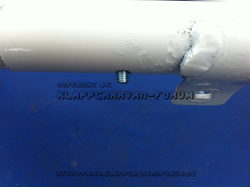

Nachdem ich mich in den letzten Jahren immer wieder darüber geärgert habe, dass sich die geklemmten Querträger bei längeren Fahrten mit Last leicht verschieben, habe ich die Laschen nun analog denen der mittleren Trägerstange anschweißen lassen. Gut, SK sagt, man soll seine Lasten an der mittleren Stange befestigen, aber meine Fahrradträger lassen das nicht zu und auch meine Dachbox ist dafür nicht gedacht.

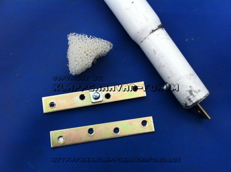

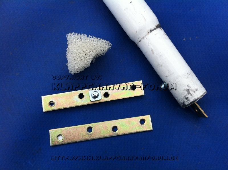

Beim Schweißen ist mir dann ein 2. Punkt auf die Füße gefallen. Stellt man die im abgebauten Zustand doch etwas instabile Konstruktion ab, so kann es passieren, dass einem ein Federnippel abschert, welche die 3-teiligen Seitenholme verbinden. Die kosten nicht viel, wenn man jedoch unterwegs ist und keinen Ersatz hat ist es unangenehm. Also wollte ich hier auch mehr Halt haben.
Dazu habe ich 6er Schrauben und ein je ein Stück Verbindungsblech aus dem Baumarkt genommen. In die Bleche kam mittig ein Loch in dem ich die Schraube mit flachen Vierkantmuttern festgeschraubt habe. Man kann hier u.U. besser ein Gewinde in das Blech schneiden, aber ich hatte etwas die Befürchtung, dass das nicht ausreichend hält, zumal die Schrauben in der Regel ihr Gewinde nicht ganz bündig bis zum Kopf haben. Das Gebilde habe ich nun in das Rohr geschoben und ein Stück Schaumstoff als Federersatz darüber gestopft.
Nach dem Zusammenstecken habe ich noch eine Mutter gegengesetzt. Leider waren meine Schrauben etwas kurz, so habe ich wieder die flachen Vierkantmutter genommen und nicht wie geplant Selbstsichernde. Eine Hutmutter wäre auch schön - hatte ich aber nicht. Also doch lieber Gewinde schneiden (oder längere Schrauben nehmen). Zum Glück habe ich Schraubenkleber, der nun die Sicherung übernimmt.
Hier mal 2 Fotos - von den Einzelteilen und der fertigen Geschichte (noch ohne Mutter):
7841 7842

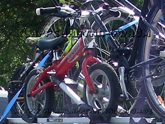

Was ich jedoch jedoch unbedingt empfehle ist, bei den Fahrrädern noch die seitlichen Schwankungen etwas abzufangen. Der Anhänger schwankt durch seine schmale Spur doch etwas mehr wie Andere. Hier mal ein altes Bild davon:
3329
Lange ist es her - noch mit Laufrad - jetzt fährt unser Kleiner schon ein 26er :shock:
Dementsprechend gibt es da inzwischen ein paar Anpassungen: Wenn man Gurtband verwendet sollte man es etwas eindrehen, damit es nicht im Fahrtwind flattert. Das gibt der Sache gleich noch etwas Flexibilität. Ich verwende inzwischen klassische Seile. Und nicht zu fest knallen - die Fahrradträger müssen den Druck nach unten auch noch mit tragen!
