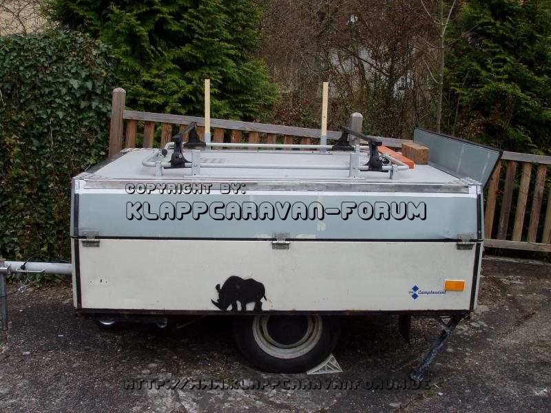

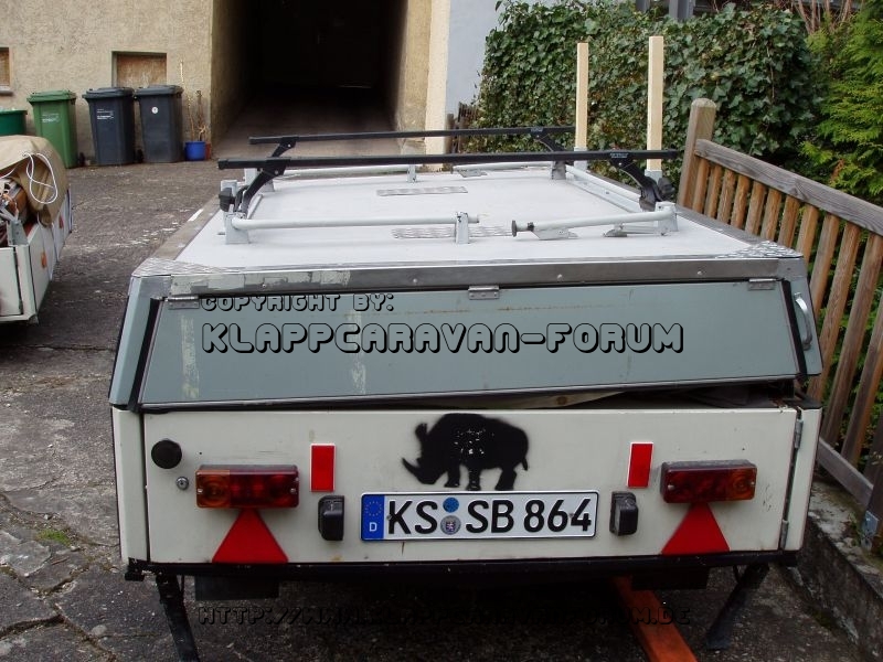

ich hatte einen CT6-2W gebraucht gekauft, da hat sich ein findiger Bastler eine zusätzliche Trägermöglichkeit parallel zur Reiling links und rechts drauf befestigt, innen waren Flacheisen als Gegenstücke befestigt. Diese Halterung machte einen sehr stabilen Eindruck. Ich hatte diese Halterung sogar beim Aufbau als Aufstellfüsse benutzt, indem ich ganz einfach Viekannthölzer in der richtigen Länge reingesteckt habe und diese dann auf den Boden aufgesetzt habe. Den CT habe ich ziwschenzeitlich weiterverkauft aber ich werde Udo bitten,die Bilder, die ich habe, hier mit einzufügen. Vielleicht kannst Du ja damit etwas anfangen.

Da ich der Käufer bin kann ich bei Bedarf spezielle Bilder machen wenn gewünscht ;)
