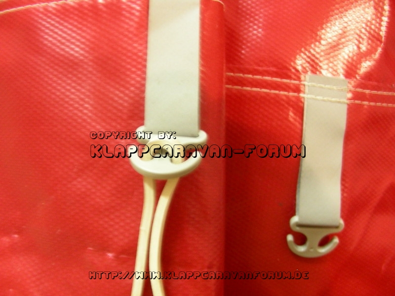

Ein Bild sagt mehr als Worte:Bild

Aja, Bilder sind immer gut!
Die Dinger nennen sich Abspann-Ankerhaken, so sind sie auch im Netz zu finden.
Zum Applizieren müßen aber erst wieder die Schlaufen geöffnet werden, und wenn ich sehe dass bei meinem CT schön langsam auch die kleinen Zeltknebel zerbröseln gebe ich dem Kunststoff der Haken auch keine sehr lange "Lebenszeit" - da nähe ich lieber gleich "nur" Gummis ein.
Ist aber eine sehr nette Alternative.
Danke und Gruß, André.
