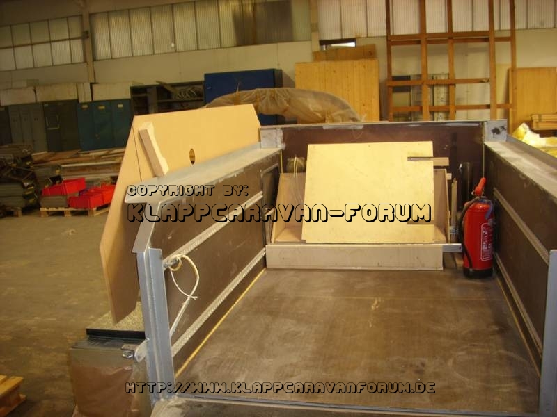

Habe auch schon mal gehört, daß auf dem Hänger Kisten mit Teleskopschiene montiert wurden. so kann man die Kisten nach hinten herausschieben und dann bequem von oben beladen.
http://www.google.de/imgres?imgurl=http%3A%2F%2Fup.picr.de%2F15915540gv.jpg&imgrefurl=http%3A%2F%2Flandcruiserfreunde.de%2Fviewtopic.php%3Ft%3D2156&h=530&w=800&tbnid=ZoKJOUrBZQ3BdM%3A&zoom=1&docid=1SkDrT0CBE_uyM&ei=Kt2_U8-XGbD60gX174HABg&tbm=isch&iact=rc&uact=3&dur=3913&page=1&start=0&ndsp=18&ved=0CCIQrQMwAA
http://up.picr.de/6724219nxm.jpg
http://up.picr.de/6793059wet.jpg

ich habe Airlineschienen links und rechts im Laderaum,damit kann ich alles sicher verzurren
6720
http://www.google.de/imgres?imgurl=http%3A%2F%2Fwww.lasishop.info%2FWebRoot%2FStore20%2FShops%2F63217560%2FMediaGallery%2FSystemschienen_zubehoer.jpg&imgrefurl=http%3A%2F%2Fwww.lasishop.info%2FFittinge%2FFittinge&h=214&w=610&tbnid=53ro7YAirksg_M%3A&zoom=1&docid=Nz3BwBAHV_2wBM&ei=QojBU7GGEKLNygO07YGACA&tbm=isch&client=opera&iact=rc&uact=3&dur=1765&page=1&start=0&ndsp=18&ved=0CDYQrQMwBg
