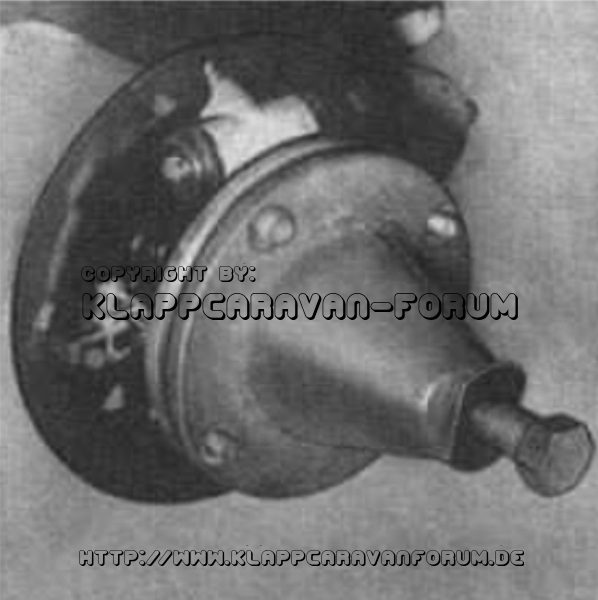

Hi Andreas,
dies hier ist die Original - Abziehvorrichtung für den CT.
Du kannst aber sicher mit einer handelsüblichen Abziehvorrichtung die Nabe auch abziehen.
