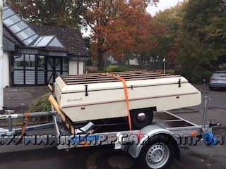

so... endlich ist ein Bild hochgeladen, bin leider kein IT Experte.
10276
Was ich bisher weiß ist:
Es ist ein sehr früher SCOUT, sehr wahrscheinlich Typ 'Senior'.
Dem Oldi Fan sein ganzer Stolz, jedoch für den 'mal eben restaurieren' denkenden Mechaniker ein graus.
Und es ist aus der holländischen Manufaktur, die '95 die Tore geschlossen hat.
In Holland gabs bis 300Kg keine Papiere, insofern erklärbar warum hier keine auffindbar waren.
Zu allem Überdruss, das Zelt ist kein original SCOUT, vielmehr das eines frühen Alpenkreuzers.
Hab mich den halben Samstag daran versucht,.... halte mich für handwerklich begabt aber der Geduldsfaden war nach Stunden gerissen.;-(
Wäre da nicht die Hingabe zu allem technisch historischem ....
...jetzt ist der Ehrgeiz geweckt und ich werde den Falti -möglichst mit H-Kennzeichen- herrichten ;-)
Fahrgestell sollte ich problemlos getrennt bekommen, 8 Schrauben, dann geht's mit der Projektarbeit richtig los.
Liebe Gemeinde, ich befürchte ich brauche als Faltirestaurierungsneuling jeden Rat. Sehts mir nach, wenn ich einige Greenhorn Fragen stelle, Danke Euch bereits jetzt schon.
Der Link ins holländische Forum ist mir leider verwehrt, nehme an man brauch eine xxx.nl Adresse, komme jedenfalls nicht rein. Schade, hier schlummern wertvolle Infos zu SCOUT.
Erster Schritt vor allem anderen ist ersteinmal eine Betriebs-und Aufbauanleitung, auch von einem frühen Alpenkreuzer Zelt.
Noch eine Frage zum Zeltstoff vorab.
Sieht eigentlich ganz passabel aus, an einer Seitenwand leicht Stockflecken, zwei kleine Risse in der Wand.
Kann man so was reinigen/machen lassen?
herzlichen Dank und schönen Sonntag Abend
VG
Frank
Zuletzt geändert von Ffed am 11.10.2015 19:19, insgesamt 1-mal geändert.

es ist fast vollbracht, nach einigen Monaten des schraubens und lackierens steht der Scout in frischem Glanz wieder auf eigener Achse, seit heute sogar mit TÜV Segen. Der freundliche TÜV Ingenieur war mir dabei zuletzt eine große Hilfe, hat er doch nach Fotos und Achlasten den Typ herausgefunden: Scout ST, Baujahr 1969 (der Typ - ich meine den Anhänger :D - wurde nur in diesem Jahr gebaut).
Freitag wird angemeldet, am WE der erste Probe-Aufbau / Übernachtung, dann zum ersten Oldtimer Treff.
Stelle diese Tage noch ein paar schöne Bilder außerhalb der Garage ein ;-)
Die Plane ist im übrigen in der Tat nicht mehr original, Ersatz wurde von einem Alpenkreuzer gewählt, passt auffallend gut.
Diese Zeltplane hat aber leider auf der Dachfläche zwei kleine Risse, ca. 1-2cm und auch die FirstVerstärkung / Naht hat sich an einer Stelle über 20CM gelöst.
Könnt Ihr mir dazu einen Tip geben, wie diese alte Leinenplane geklebt bzw. fachmännisch und regensicher repariert werden kann? Hab was gesehen mit PONAL Leim... kann ich mir aber irgendwie nicht gut vorstellen.
Dann suche ich seit längerem noch ein paar Meter Schutzleisten, T-Profil aus PVC weiß (4cm breit/1cm Steg) zum Einschieben auf die Teakholz Abdeckung.
Finde keinen Lieferant im Netz. Habt Ihr eine Adresse/Idee ?
Der Gasherd ist noch völlig out of order, aber dem widme ich mich dann später, jetzt wird nicht gekocht ;-)... noch nicht.
Danke Euch sehr,
Frank
