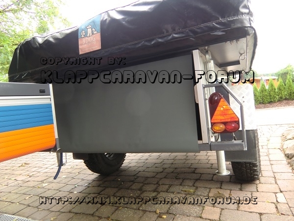

Ein Lob auf's Forum, denn ich konnte Podies Idee mit der Plane und Stephans Lösung mit dem Abwasserschlauch für mich nutzen :dhoch:
Ein handelsübliches Rollo mit 120 cm Breite etwas gekürzt, da ich ja nur ca. 60 cm in der Länge benötige und an der Unterseite zwei Druckknöpfe von der ursprünglichen Abdeckplane ans Rollo gemacht. Das Rollo passt genau oben hinter das Vierkantrohr der Zeltplattform und hindert nicht beim Be- und Entladen. Die von Podie erwähnte Plane verwenden wir eh nie ein, da unsere Hunde gerne von der Rückseite des Hängers in den Schatten rutschen.
Unten eingeknipst und estwas stramm gezogen bietet das Ganze, so hoffe ich doch, einen gewissen Einstiegsschutz für Füchse, Katzen oder Waschbären. Zumindest habe ich jetzt einen Sichtschutz für das Ladeflächendurcheinander :mrgreen:

Sieht sehr schick aus und kann so einfach sein :)

Moin Matthias,
sehr gelungen und sehr elegant gelöst! :dhoch:
Gruß Jasper
