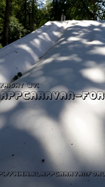

Unser "neuer" Falter ist ein Trigano Alpha, gebraucht in super Zustand gekauft. Allerdings haben wir von Anfang an das Problem, dass wir die Reissverschlüsse des Hauptzeltes nicht vollständig schließen können, da das Zelt zu stramm scheint. Am Hauptwagen sieht man auch eine schräge Falten, die wir nicht wegbekommen.
Seit dem letzten Urlaub bildet sich oben am Dach (an der Anhängerkupplungsseite) eine Längsfalte. Die rechte Hochstellstange (vor dem Bett stehend rechts) ist etwas locker.
Nun haben wir uns mit den Problemen an den Triganohändler gewandt. Die Antwort lautete, dass sich es nach erster Einschätzung vormutlich um Aufbaufehler handelt und das Zelt vermutlich "zurechtgerückt" werden muss. Die Fahrt nach Koblenz zum Händler ist von uns aus einfach sehr weit und wäre auch erst im Mai machbar. Deshalb jetzt die Frage: Kann uns jemand sagen, wie man bei dem "Zurechtrücken" vorgeht, worauf man achten muss? Was sind typische Aufbaufehler? Wir bauen den Falter auf wie der Verkäufer uns dies gesagt hat und auf dem Video im Internet gezeigt wird. Auf der Messe haben wir auch schon zugeschaut. Hinweise was man falsch machen könnte wären hilfreich :D

Ein paar Fotos zu eurem Problem wären hilfreich.

bei dem tollen Wetter wollten wir den Alpha aus dem Winterquartier holen, aufbauen und die unsere Anliegen betreffenden Stellen fotografieren.
Leider ist er völlig eingekeilt von Womos und Wohnwagen, so dass wir uns das abschminken mussten. Bilder habe ich nur von der Längsfalte, finde leider nicht den Link wie ich diese hochlade! Kleiner Tipp wäre willkommen :D

Aus welchen Gründen auch immer konnte ich trotz vieler Versuche nur ein Foto hochladen, leider das unwichtigste, da man nicht viel erkennen kann.
Steht unter Technische Bilder Triganos.
