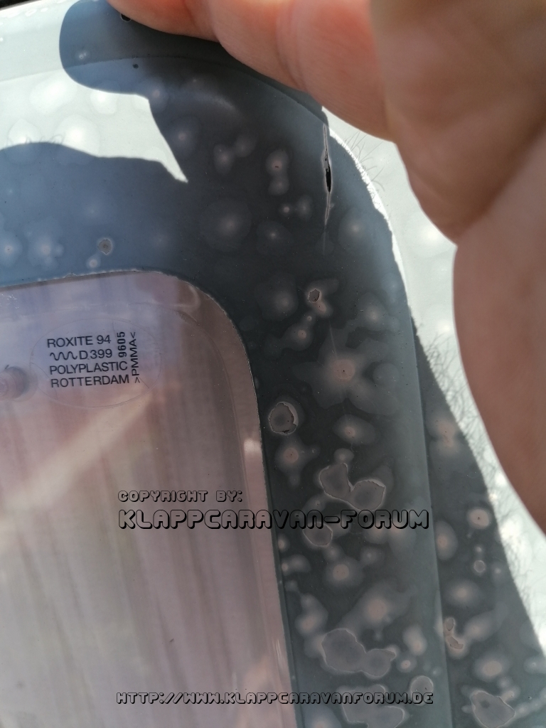

Bugfenster hat "Schatten" im Bereich der Verklebung.

13832
Fleckiges Bugfenster
13833
Fensterbezeichnung

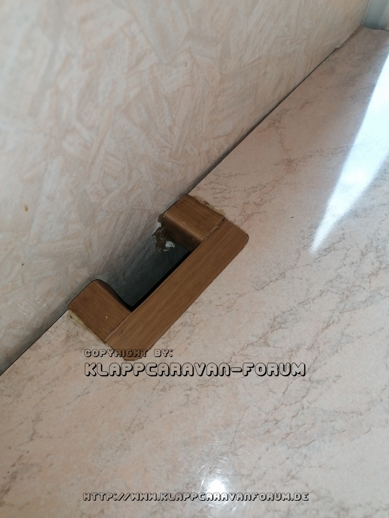

13834
Ablage raus. Sie sah zwar so aus, aber ich will nciht glauben, daß sie original drin war. Die runtergeklappte WC-Wand (mit Tür) lag jedenfalls rechts auf, netterweise haben die Vorbesitzer einen Lappen drunter gepackt.
Dennoch hing die Wand auf dem anderen Ende frei in der Luft- und konnte sich auf den Fahrten damit schön verbiegen.

Mein Bugfenster hat auch solche Flecken wie deines, aber ich habe sie einfach so gelassen. Ich halte die Flecken unter Beobachtung, ob sie sich von einem optischen Makel in ein echtes Problem verwandeln, aber bisher ist alles gut.
Zu den Fenstern hat kürzlich mal jemand einen Link hinterlassen, den ich mir gleich abgespeichert habe: https://www.wohnwagenundwohnmobilfenste ... en-fenster
Vielleicht lohnt es sich, dort einmal nachzufragen.

Fenster beobachte ich auch weiter, ich hab irgendwo auch einen Link hier im Forum gefunden, es gibt einen Spezi, der Fenster und Vorzelte gebraucht anbietet
