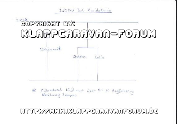

Da mein Vorbesitzer so ziemlich alles verbastelt hat mit der Elektrik hab ich dieses Jahr den Strom neu im Rapido gemacht.
Der Plan den ich gezeichnet habe entspricht dem so wie ichs nun angeschlossen habe.
Ganz WICHTIG Ihr und auch Ich arbeite als Laie in diesem Berreich darum Vorsicht und arbeitet überlegt und macht einen Plan so könnt ihr nachvollziehen was ihr macht.
UND ES GILT STROM RIECHT UND HöRT man nicht darum macht alles Stromlos vorher. Ich übernehme keine Haftung bei Personenschäden.

Den Kühlschrank und das Innenlicht hab ich so angschlossen das alles vom zugfahrzeug gespeisst werden kann. Pol 9 = Licht und radio = Dauerplus Pol 10= Ladeleitung geschaltet über Zündung = Kühlschrank
3823
Hier noch ein 230 Volt hab ich mir zusätzlich gemacht
3825
Alle angaben ohne Gewähr. Hat bei mir ziemlich Gehrinschmalz und 2 Sicherungen gekostet nun Funktioniert es so wie ichs will

Leider sind die Zeichnungen sehr klein, vorallen die 220 Volt Plan.
Für mich als gelernnte ehemaligen Elektriker schon einigemass deutlich aber für eine Leie nicht, obwohl es besser ist das eine Leie sowas nicht macht. :mrgreen:
Ich hätte da lieber auf den PC gezeichnete Stromschlatpläne gemacht und etwas größere Bilder. Grössere Bilder einstellen geht ganz gut mit zum Beispiel ImageCheck
Noch besser währe es um zuerst ein Kabelverlegplan (oder wie mann das auch auf Deutsch sagt) zeichnet und dann ein Stromschaltplan.

Danke Christiaan für deinen Input.
Ja du sagst es richtig es sollten nur Leute machen die das Verständis dazu haben. Aber was ich zuerst antraf war eine Horrorshow von Gebastel leider hab ich damals kein Bild gemacht sah aus wie Spaghetti Bolognese. :lol:
Die Bilder grösse muss ich nacharbeiten ,Dein Programm Tipp muss ich aber zuerst mal begreifen. :D

Hallo Christian,
eine schöne Arbeit hast Du da gemacht - Respekt !
Aber eines macht mich etwas stutzig !?!?

Hallo Thomas,
230V verlegt man heute eigentlich nicht mehr in Einzeladern und auch nicht mit Rot/Blau, sondern Schwarz/Blau oder Braun/Blau. Von daher ist das Material eher für die 12V-Installation.
SUBARU hat geschrieben:Hab bei den Kabel bewusst einen grossen Querschnitt genommen
Bei einer Absicherung mit 15A sind 2,5mm2 keineswegs ein hoher Querschnitt, sondern eher vernünftig.

Ja die Kabelrollen sind für die 12 Volt sachen darum hab ich Schwarz und Rot genommen. An der 230 Volt Installation hab ich nichts gemacht da war alles I.O und hat mein Kollege durchgeckeckt.
Niels du hast recht ich hab 2.5mm2 querschnitt genommen wegen den Ampere und der Leistung die von den 12 Volt Verbrauchern gezogen werden. Ich geh da auf nummer Sicher.
off topic.
Seit mir eine Kabelrolle abgefackelt ist trotz komplett abwickeln zu Hause. Schau ich grundsätzlich auf genug Kabelquerschnitt und rechne auch schon mal nach wieviel da drann hängt.

Hab Jetzt oben die Grösse des 230 volt Teils neu bearbeitet. Wie gesagt dort hab ich nichts gemacht.
