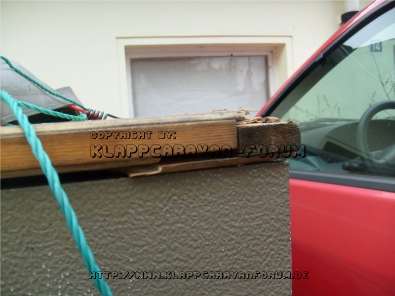

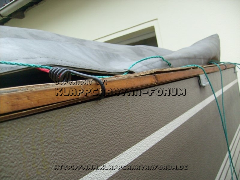

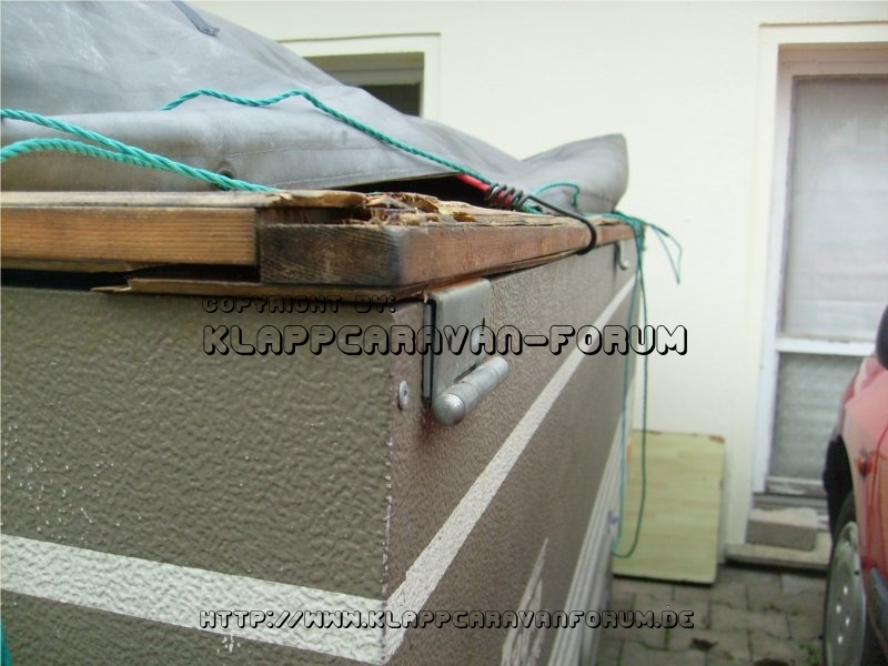

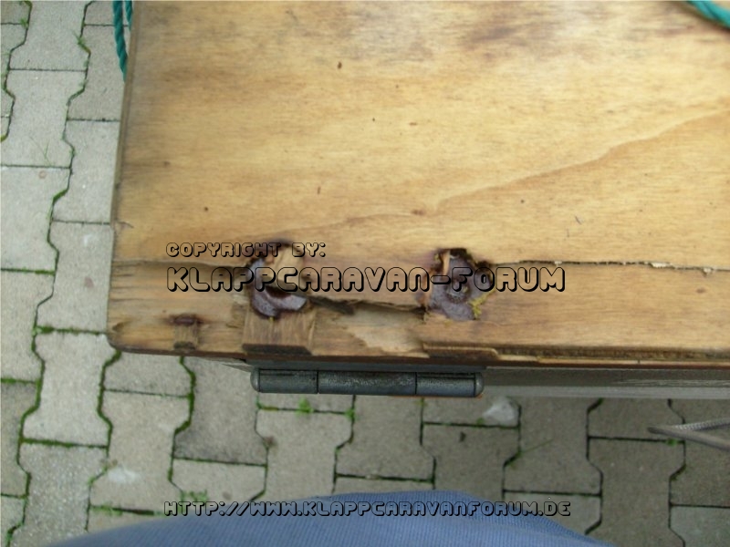

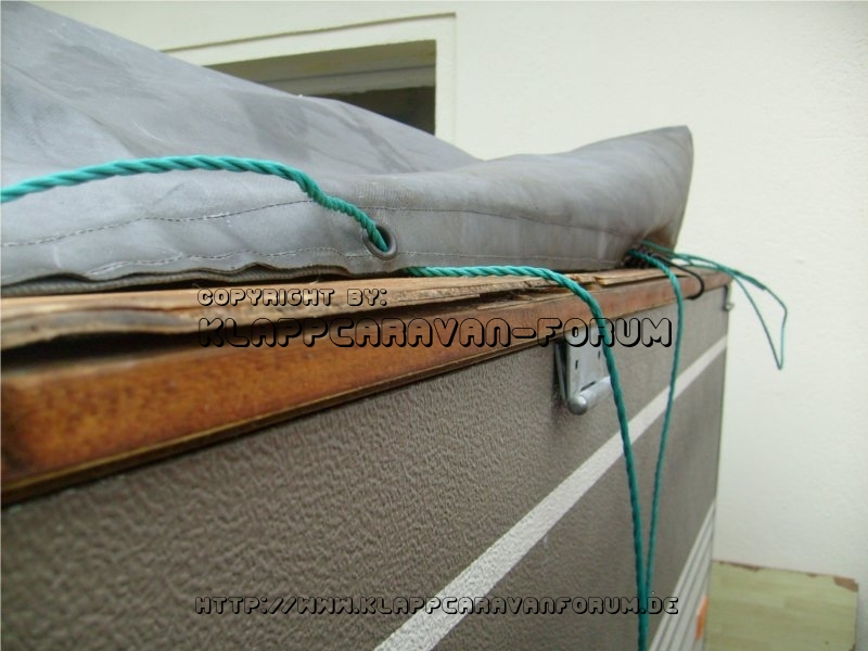

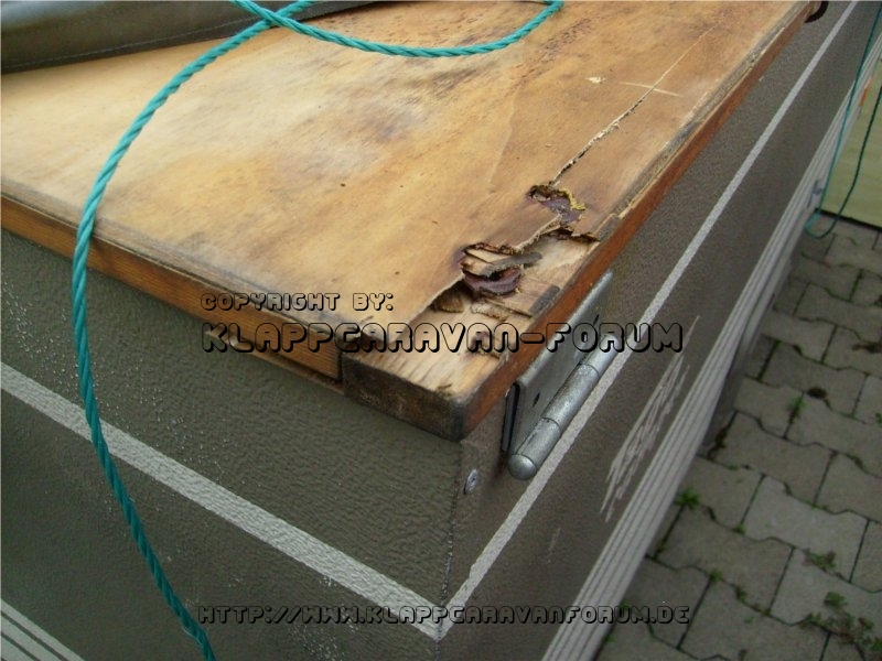

Das ganze sieht nach einer Leichtbausandwichplatte aus, Wie bei Zimmertüren, da sind zwischen den Funierlagen nur Stege gesetzt und nicht vollflächig gefüllt. Ist reperabel. Ich würde ca. 30 cm breit das Furnier abtrennen (Ist auch schon mal gewaltig feucht geworden) und einen neuen Streifen aufleimen. Die Einschlagmuttern bekommt man im gut sortierten Eisenwarenhandel. Den Ramen kannst du mit Holzdübeln "schienen". Das ganze mit 2 Komponenten Hochfestleim verkleben, da sind dann die Trockenzeiten nicht so extrem.

Mit Rahmen meine ich die äußeren Kanthölzer, die sind ja auch nicht mehr miteinander verbunden.
Von den Platten muß aller Gammel weg und dann wieder aufgearbeitet werden.
Einfacher sind die oben angeführten möglichkeiten, also....neue Platte. Die werden aber alle schwerer als das Original, ich würde nicht unter 22er Siebdruch/Sperrholz gehen.
