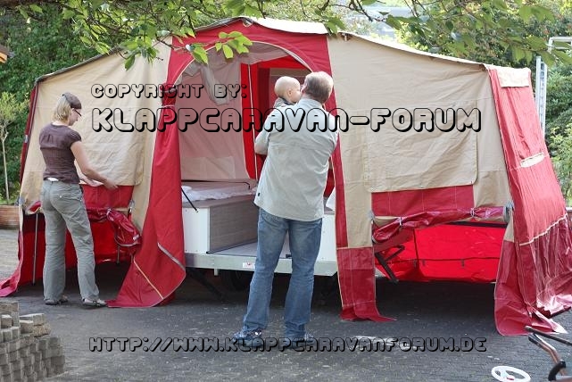

da ich noch ganz neu bin beim Thema Falter habe ich viele Fragen. Eine davon ist folgende:
Beim ersten Aufbau unseres SK12 mit Schiebefirst auf unserem Hof stand die rechte Zeltseite etwas in der Luft. Wenn man an der rechten Außenseite zog, richtete sich alles etwas auf. Allerdings schon mit ziemlich viel Spannung.
5031
Jetzt habe ich natürlich den Thread bzgl. des Firstumbaus gelesen, aber ich kann nirgendwo erkennen, ob eine solche Fehlstellung vor dem Abspannen normal ist, oder ob mein Gestänge irgendwie einen größeren Schlag weg hat.
Ich werde beim nächsten Aufbau in jedem Fall mal diese "Tüddelbändchen" kontrollieren und evtl. neu knoten.

Re: Ziemlich schräg dieser Falter...
Hallo Jochen,
wie ich ja zum Thema Firstumbau geschrieben habe, ist diese Schräglage konstruktionsbedingt im Zusammenhang mit dieser blöden Erdanziehungskraft 'normal'. Wenn man nun die rechte Zeltseite zuerst abspannt, dan kann man das etwas richten, jedoch nicht ausreichend. Das Zelt hat in der Konstruktion des SK nicht die Aufgabe, das Gestänge in Position zu bringen. Es liegt quasi nur 'lose' auf dem Gestänge auf. Die 'Tüttelbändchen' sind mit der Positionierung des Gestänges überfordert! Sie sind ja auch nur dazu gedacht, das Zelt beim Falten grob in Position zu halten und sollten wohl eher sehr lose geknotet sein.
Dieses Problem hat SK IMHO zum Umstieg auf den Klappfirst gebracht und mich zum beschriebenen Umbau.

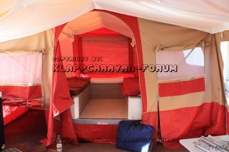

So, ich habe heute meinen Falter mal mit allem was ich habe aufgebaut (nur das Sonnensegel passte nicht mehr auf unseren Hof).
Dabei habe ich mich besonders mit der Thematik Firstumbau beschäftigt. Wie man schon sehen kann, sollt dieser wirklich gemacht werden.
5035

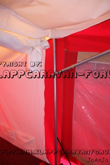

Beim sortieren der Stangen sind mir folgende Stangen in die Hände gefallen:
5036
Sind das jetzt schon Stangen zum Firstumbau? Es sind auch bereits Löcher in den linken "senkrechten" Stangen des Flaters vorhanden, sowie eine Schraube auf der rechten seite, wo man diese Stangen einhaken kann:
5039 5038 5037
Leider kommt der obere Teil der Stange nicht im entferntesten bis an den First.
Kann jemand mit diesen Stangen etwas anfangen? Hat da mein Vorbesitzer evtl. schon einen Firstumbau angefangen?
Hallo Jochen,
die Gurte an den Lattenrosten sind nur zum Aufstellen. Die von mir beschriebenen Gurte wurden später nachgezogen und gehen nur über den First, also von der Dachstange der linken senkrechten Stange zu der der Rechten. Die von Dir gefundenen Stangen ersetzen diese Gurte jedoch. Die runde Stange sollte zum First reichen und durch das Einhängen des flachen Riegels entsteht ein stabiles Dreieck. Warum das nun nicht passt, verstehe ich nicht...
Das Zeug sieht aber nach Originalteilen aus. Vielleicht hat SK die Problematik auf diesem Weg gelöst - frag doch mal nach.
