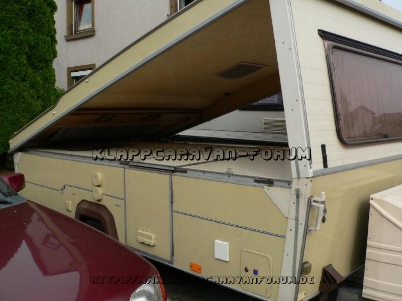

die Trumatic S2200 ist sicher die einzige Gasheizung, die Du in einem Esterel einbauen kannst, da diese mit einem Wandkamin auskommt. Sie wird in dem unteren Teil des Kleiderschrankes eingebaut.
Hier siehst du den Aussenwandkamin mit seinen Abdeckungen, links neben der Tür.
Ich denke, bei deinem 39er befindet sich der Kleiderschrank auf der anderen Seite, welches den Vorteil hat, dass die Abgase nicht ins Vorzelt geführt werden.

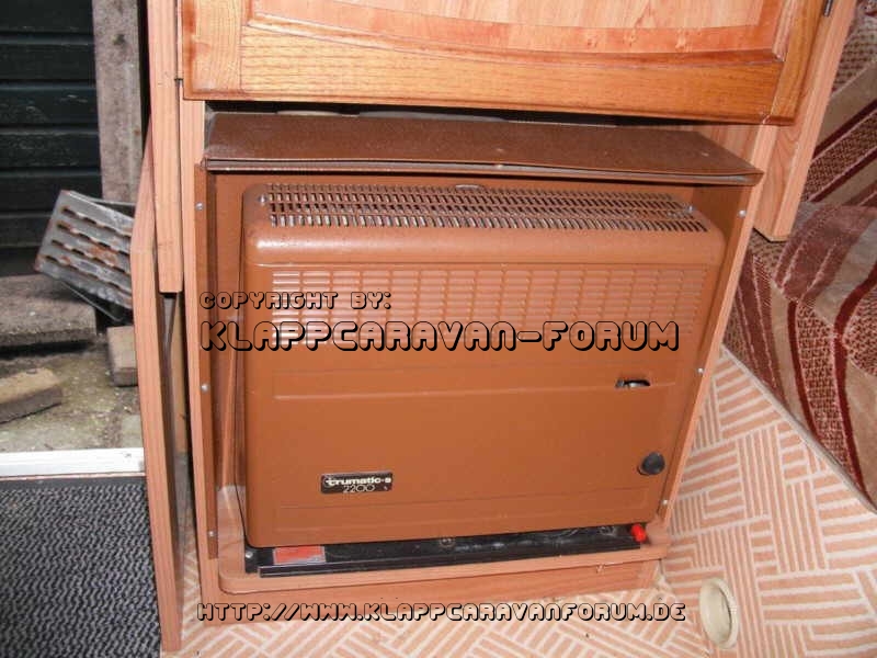

Vielen dank für die Antwort.Werde mich wohl für eine Trumatic entscheiden.Da sie auch ,wie auf dem Bild zu sehn,am besten hier rein passt.

Bild 2 ist mein Klappi mit der 2200
es gibt auch noch die 1800 er die rein passt .
