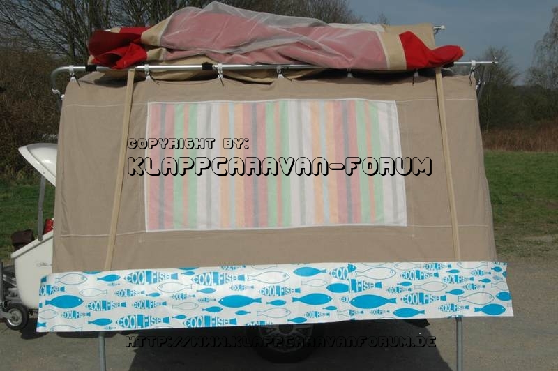

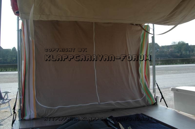

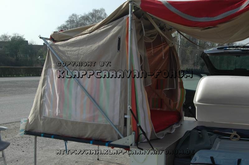

Nun kommen ich ich dazu das Ergebnis vorzustellen:
Aussenansichten:
59615962596359645965
v.l.n.r.: Vorzeltseite - Rückseite - Deichselseite - Front offen - Front geschlossen

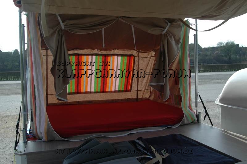

Innenansichten:
59665967
v.l.n.r.: Deichselseite mit Taschen - Abgedeckte Gazefenster

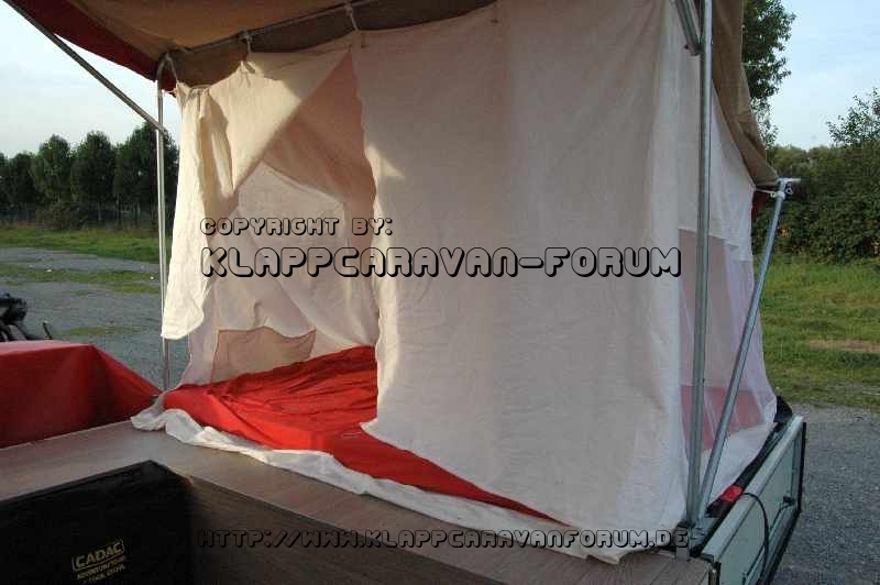

Re: Neues Schlafgemach im SK-Falter
Hallo Florian,
den mittigen Reißverschluss haben wir bei den originalen Innenzelten schon sehr früh nachgerüstet. Schaust du hier:
292529262927
Ich habe keine Ahnung warum die Hersteller so was nicht sofort serienmäßig machen. Diese kleine Änderung an den Schlafzelten steigert den Komfort ungemein.
Selbstverständlich habe ich das bei dem neuen Innenzelt auch übernommen.
-Bernd-
