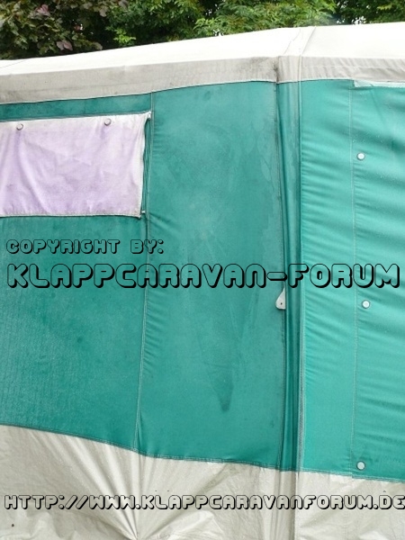

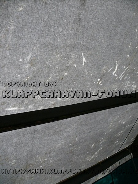

Nachdem der Falti jetzt mehrere Tage Dauerregen ausgesetzt war, ist die linke Seite ziemlich nass (es tropft zwar nicht), aber sie ist deutlich feuchter als die rechte Seite. Am Fenster, an der Naht, ist es besonders nass. Wenn man nach oben schaut, sind auf der linken Seite auch weiße helle Flecken auf dem Zeltdach... In der Mitte vom Zeltdach, an dem Gestänge zum Vorzelt ist es richtig nass...Habe ich was falsch gemacht beim Aufbau???? Soll ich noch eine Flasche Imprägnierung bei Obelink kaufen und einsprühen was das Zeug hält???

Hallo Anja,
erstmal ein paar kleine Nachfragen weil ich aus deiner Beschreibung nicht so ganz schlau werde.
Steht der Falter aufgebaut im Dauerregen der letzten Tage und du hast jetzt die Stellen entdeckt wo es innen an der Zeltplane etwas feucht wird?
Oder
Sind da komplett undichte Stellen, wo es richtig durchregnet?
Also wirklich Wasser nach Innen durchtropft...
Und
Stand der Wagen mit der jetzt "nassen" Seite in Windrichtung?
Zur Beruhigung, das was du grad beschreibst klingt für mich nicht wirklich nach "undicht". Es ist bei den alten Faltern mit Baumwollstoff auch nicht ungewöhnlich wenn es bei längerem Dauerregen mal "trielt" der Stoff ist grade an der Windseite irgendwann einfach nass und an der Grenze seiner Belastbarkeit. Kein Problem solange es nicht wirklich in die Schlafkabinen durchregnet. Der Baumwollstoff wird viel schneller wieder trocken als er feucht geworden ist. Du mußt nur aufpassen das du die feuchten Stellen möglichst nicht berührst. Die Berührung ist nämlich im Zweifel der Auslöser eines größeren Wassereinbruchs...
Wenn allerdings an Nähten oder so wirklich Wasser durch kommt würde ich zu nem Nahtdichter oder zu Aquasure raten.
Grundsätzlich gilt aber erstmal: Keine Panik. Klingt nicht nach wirklich undicht sondern eher nach: "An der Grenze der Belastbarkeit" :-) So ein alter Klappi ist eben weder Schönheitskönig noch Dauerregenfest...
Die weißen Flecken könnten von einem früheren Imprägnierversuch stammen bei dem eine zu starke Lösung verwendet wurde. Das besonders starke Feuchtigkeit an Stellen auftaucht wo viel Belastung auf dem Material liegt (übergang von Haupt- zu Vorzelt) ist für mich völlig normal. Da ist der Stoff stärker gespannt und kann nicht ganz so gut aufquellen.
Solange es nicht wirklich reinregnet ist dein Falter auch nicht undicht. Und Imprägnieren geht in jedem Fall erst wenn der Stoff wieder komplett trocken ist und dann auch gut austrocknen kann. Ansonsten vertrete ich die Meinung, das jeder Imprägnierversuch die Selbstdichtungseigenschaften der Baumwolle verringert.
Schönen Gruß,
Doris von den Hoppels

was mir an den Bildern nicht einleuchtet, daß man das Zelttuch so starkt spannen muß? Da kann ja der Stoff nicht aufquellen um zu dichten, wenn er naß wird.
Da entstehen ja im Baumwolle lücken, die der Stoff nicht dichten kann. Ich habe noch nie so stark abgespannt. :shock:
