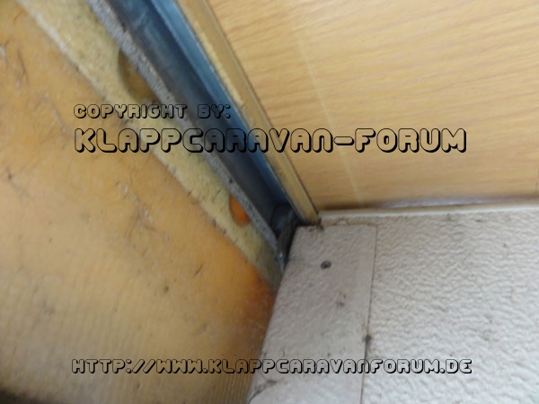

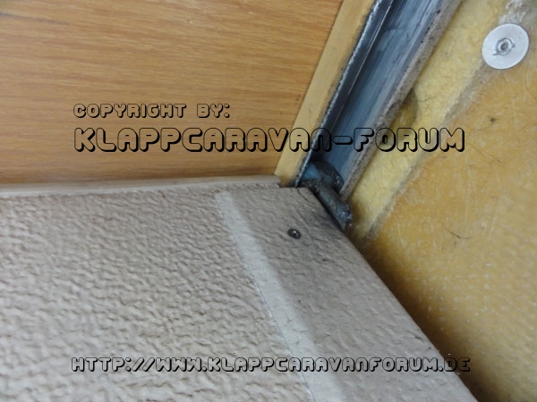

ich würde mal tippen das deine Federn hinten nicht mehr top sind oder klemmen . Deshalb kippt dein Dach komplett nach vorne . Ist aber auch so der kritische Punkt beim ein und aufklappen. Ich stelle mich immer vorne links an die Ecke so kann ich etwas gegendrücken . Normalerweise kommt beim aufklappen das hintere Teil fast von selbst. Wann es Morgen nicht regnet mach ich dir ein paar Bilder von den Gleitlager wie die laufen sollen ( kann aber auch Wochenende werden ).

wie schaut es bei dir denn jetzt aus ? Haben die Bilder geholfen ?

danke für die Bilder,sieht doch brauchbar aus.
Ich werde aber frühestens am Ende der Woche nach dem Klappi schauen.
