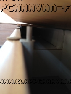

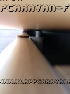

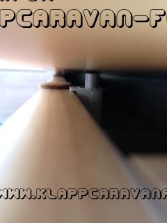

mir liefen die IKEA Rationell-Dämpfer über den Weg und ich hab es einfach mal ausprobiert. Sinnloses zufallen wird dadurch nicht verhindert, aber gedämpft. In Verbindung mit einfachen Filzgleitern eine wirksame Kombi, aber seht selbst:
7219
beim Schließen:
7218
7217
7216
nachdem der Test funktionierte, habe ich die Dinger überall verteilt
7220
leises Schließen der Klappen ist damit kein Problem mehr!
