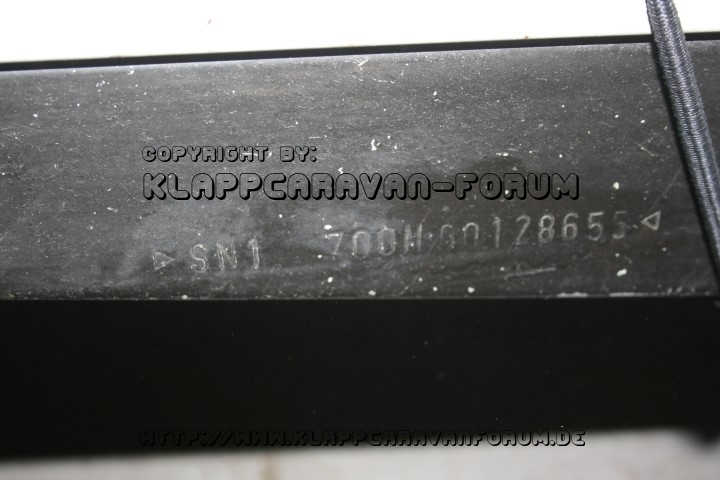

ich habe mir vor drei Jahren den Traum vom Faltcaravan erfüllt und einen Camptourist CT 7 gekauft. Heute sollte eigentlich nur ein HU-Routinetermin werden - bloß neue Plakette holen und dann nächste Woche ab in den Urlaub. Allerdings hatte der Prüfer etwas dagegen ...
Bemängelt wurde das die FIN in den Zulassungsdokumenten nicht mit der FIN am Fahrzeug übereinstimmt. In den Papieren steht als FIN nur eine sechstelligen Nummer 123456. Am Rahmen und auf dem Typschild dagegen steht SN1 700M00123456. Für mich sieht das so aus, als hätten irgendwann nur die letzten 6 Ziffern den Weg in die Papiere gefunden und danach hat einer vom anderen abgeschrieben. Schön auch, dass das bei der letzten HU vor 2 Jahren keinen gestört hat.
Weiterhin hat er auch die Abweichung von Typenschild / Papieren bemängelt. Auf dem Typenschild steht 490 kg Gesamtgewicht, in den Papieren 550 kg.
Also nix Plakette, ich darf mich bei der Zulassungsstelle um Richtigstellung bemühen.

Dann stellt sich aber die Frage: wer hat bereits beim Kauf des Anhängers den Zahlendreher nicht gesehen (und ggf. auf Richtigstellung gedrungen)?
Außerdem: blöd ist es dann, wenn man der 6. ist, der die gleiche Fahrgestellnummer für sich reklamiert - gerade bei den alten Nummern ist das immer wieder schön....

Kann es sein, das FIN auf Fzg. nicht "123456", sondern was mit "...128655..." ist? Aber das meinst Du sicher auch nicht...
Ansonsten, viel Glück bei Aufklärung!
Jap, wie Mossi bereits schrieb: "...Augen auf beim Eierkauf..."

Ich hatte mal was Ähnliches mit dem PKW. Die Zulassungsstelle wollte, nachdem nach 22 Jahren (!) es ein TÜVer beanstandet hat, ne Bestätigung vom Hersteller, dass die ausge-XXXX-te Nummer ab Werk so ist. Den Hersteller zu kontaktieren fiel leicht, was bei dir eher schwierig werden könnte.
