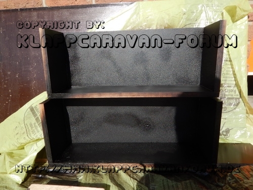

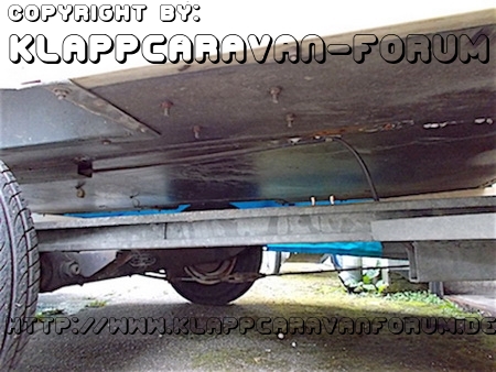

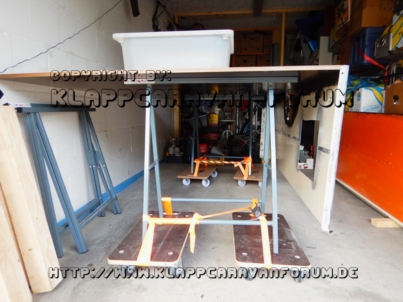

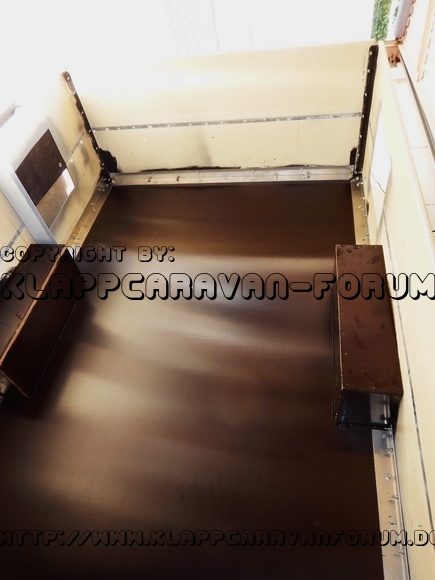

Da die Radkästen an meinem Heini immer spröder wurden, habe ich dem Heini diese "Radikal-Kur" angetan.....
Der Anhänger lässt sich leicht auseinander bauen. Dann habe ich den Aufbau vom Fahrgestell demontiert und alle Bleche von der Bodenplatte abgeschraubt und alles eingelagert.
Mit der Bodenplatte bin ich zu einem ausgesuchten Holzbetrieb gefahren, der mir sofort eine neue Bodenplatte, mit den Radausschnitten und die benötigten Radkästen aus der Siebdruckplatte geschnitten hat
Hier einige Bilder

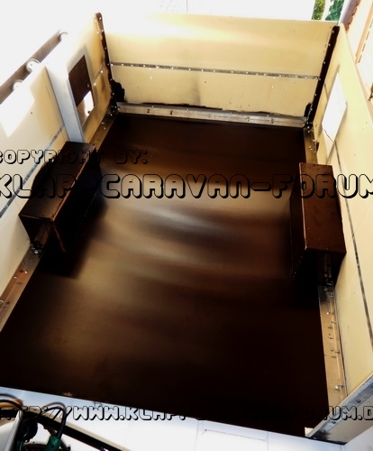

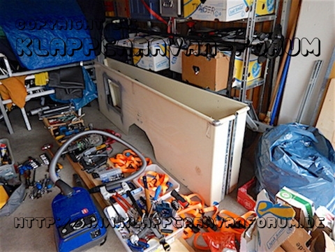

bei dem Wetter brauchst Du genügenden überdachten Platz.
[img
][img
][/img]
[/img]
Die Elektrik - VORSICHT - ist an der Bodenplatte verschraubt. Ich habe den Heini gleich auf 13polig und auch die Hecktür umgerüstet.

Gestern hab ich die neue Bodenplatte (15 mm Siebdruckplatte) eingesetzt und heute geht es ans verschrauben.
Ich habe mich für Schlüsselschrauben entschieden. Sollte der Hänger nach weiteren 30 Jahren eine neue Bodenplatte bekommen, ist es egal ob die Schrauben dann aufgebohrt werden müssen
