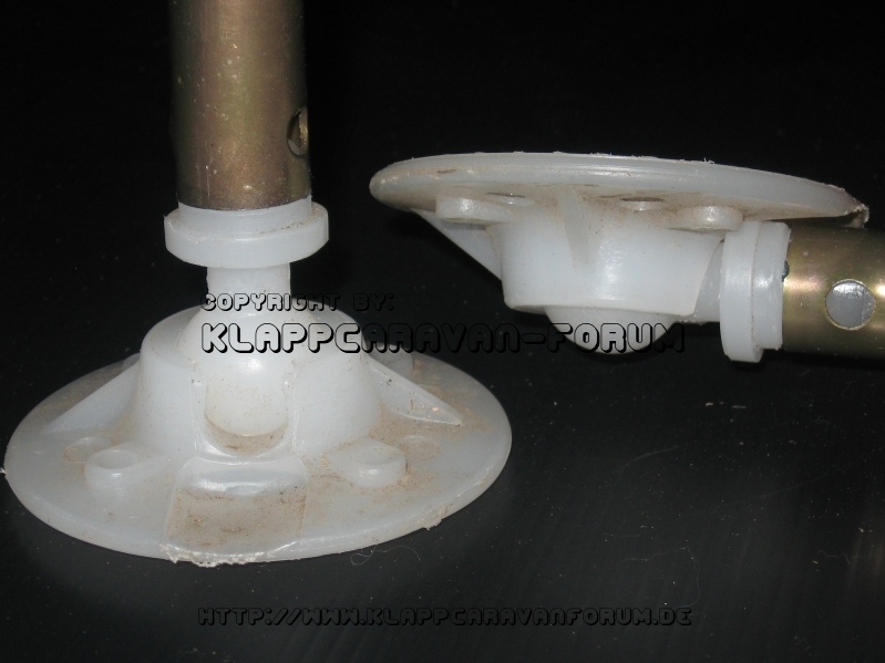

Wie heißen diese Füßchen??
Beitrag von Eddy_61231 »
Ich mal wieder.... :ichdoof:
Gut in Grimaud angekommen, den Aufbau des Vorzelts IRGENDWIE geschafft (auch wenn wohl Stangen fehlen, aber das löse ich nach dem Urlaub)- ich bin zu fett für unseren Falti!!! :oops:
Diese Füße haben sich heute Nacht unter meiner Last verabschiedet...
https://photos.google.com/album/AF1QipN ... pe6d_COLuS
Bekomme ich die irgendwie noch ersetzt? Wenn ja: Wo gibt es die und wie heißen die?
Wenn nein: Wie kann man sich behelfen? Ohne "Klapp" der Füße nämlich kein "Falt"...

Als erstes solltest Du bei einem Trigano Händler versuchen die Füße als Ersatzteil zu bekommen.
Evtl. geht auch sowas https://www.campingshop-24.de/campingar ... 014/?c=575
Gru0 Folkert

ich könnte mir vorstellen, dass auch sowas funktioniert. Die Originalen mit dem Kugelgelenk könnten schnell wieder überfordert sein...
Viele Grüße, Stephan

Ich würde auch alternativ sowas hier nehmen.
https://www.obelink.de/fiamma-plates.html
Nutze ich auch.

Als klappbare Alternative entweder sowas: https://www.bootskiste.de/Verdecksbeschlag-Nylon-1-Paar
oder hier das Rohr Endstück (runterscrollen bis zu den Endkappen aus Kunststoff) https://www.segelladen.de/Inhalt-unterg ... lstahl.htm
Und da dann eine geeignete Platte anschrauben.
Die Endstücke findest du bestimmt auch wo anders.

Wurde hier auch schon behandelt:
http://www.spw-338.klappcaravanforum.de/viewtopic.php?f=48&t=5342&hilit
