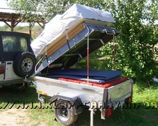

Hier seht ihr das Teil im aufgeklappten Zustand und offenenm Anhänger deckel.
In diesem Falle sollten sich jedoch keine schweren Taschen mehr im Dachzelt
befinden, gell !!! -
es grüsst euch euer grizzly

:hi: grizzly,
sieht aber schon recht waghalsig aus, gell :shock:

jonny2002 hat geschrieben::hi: grizzly,
Ich erinnere mich ... ganz zu Anfang des threads wurde ich danach befragt, wie es denn mal möglich wäre, bei dieser Kostellation an die Gegenstände und Utensielen des täglichen Lebens zu kommen ... gell.
Auch mir ward es obswegen eine Zeitlang nicht ganz geheuer damit und wollte die Stellung nicht kamasutragleich denn ausprobiert denn haben wollen, gell. -
Zugegebenerweise ist diese Stellung schon etwas spektakulär - doch halb so wild .... gemäß Rückfrage bei Nakatanenga, dem Dachzeltimporteurs, kann die Zeltkonstruktion daraus keinen Schaden erleiden, solange man sich an drfei Grundregeln hält:
1) keine Personen an Bord vorort.
2). keine schweren Gepäckstücke im Dachzelt.
3). kein Baum oder Überhang darüber.
es grüsst euch ..... euer grizzly

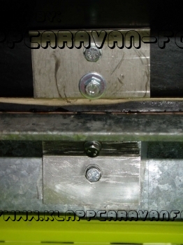

Bild 1 => 731, Bild 2 => 732
Bild1: Deckel + Kasten/Scharnierfixpunte innen, Bild 2: Deckel/Kasten Scharnier-Konterpunkte
Zuerst wurden die Auflagen der Scharniere vom Innern des Hängers aus mit 3 mm VA-Blechen verstärkt.
Auch die Aufnahmepunkte der Gasdruckheber am Kasten des Hängers und am Deckel wurden auf diese Weise behandelt.
Dennoch schien mir dies alles noch nicht ausreichend genug für die errechnete Last, welche der Deckel letztendlich zu tragen hätte.
