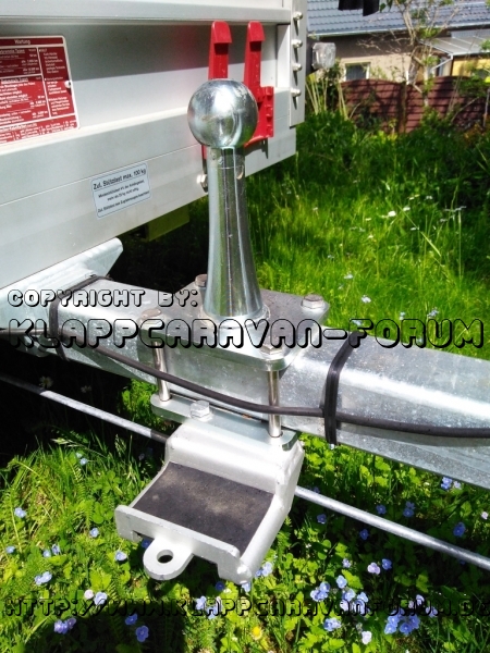

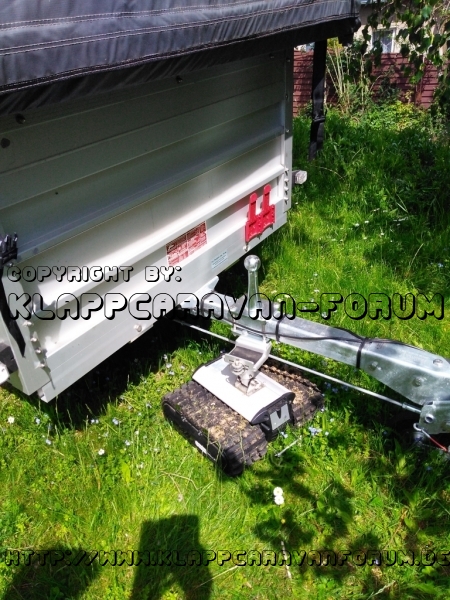

Der Mover, der von von Campwerk angeboten wird(der direkt ein Rad bewegt) war mir viel zu teuer. Ich bin deshalb auf diesen kleinen Raupenschlepper gekommen:
Das Gerät nennt sich Camper Trolley CT1500.
Zu einem Anschaffungspreis von rund 1000 Euro zwar immer noch nicht billig, aber etwas preiswerteres bekommt man wohl nicht, außer vielleicht gebraucht. Man muß für das Teil eine Halterung an der Deichsel anbringen, mitgeliefert wird eine Stangenverbindung für eine V-Deichsel. Die ist also für CW ungeeignet. Wie auf dem Bild zu sehen ist, habe ich die Kugelkopfhalterung genutzt und in die untere Platte ein weiteres Loch gebohrt und die Mover-Halterung verschraubt (eine Schraube von der Kugelkopfhalterung und eine M 10 Extraschraube). Ist ein bißchen schräg, aber das fällt wohl nur mir selbst auf.
Für den Einsatz muss man nur den Mover mit dem Steckschuh in das Gegenstück schieben, das geht in weniger als einer Minute.
Und wie bewährt sich das Ganze?
Nun, ich bin ehrlich, ich hatte mir eine komfortablere Anwendung vorgestellt. So ganz zufrieden bin ich nicht. Im Ergebnis kann ich zwar alle gewünschten Anwendungen realisieren, zum Teil aber nur mit Tricks und Kniffen. Denn erstens reagiert der Mover nicht immer auf die Fernbedienung. Ich muß oft mehrmals drücken, ehe er sich bewegt. Zweitens hat er Schwierigkeiten bei losem Untergrund, bei nassem Gras und bei Gefälle. Das liegt auch daran, dass auf der Deichsel nicht so arg viel Gewicht lastet. Abhelfen kann man, wenn man sich auf die Deichsel stellt und mitfährt. Aber dann sieht man nicht, ob der Hänger hinten irgendwo aneckt…
Leider ist es manchmal doch nicht ohne Schieben durch einen Helfer gegangen.
Auf einem Campingplatz habe ich das Teil noch nie eingesetzt. Ich habe mir zwar eine Transportkiste gebaut, die ist in diesem Jahr aber nur leer mitgefahren. Ich habe darauf vertraut, dass die Stellplätze ausreichend eben sind, die Rechnung ist zum Glück immer aufgegangen. Ich wollte die Kiste auch nicht ständig aus- und einladen, denn leicht ist die kleine Kettenraupe wirklich nicht.
Fazit: Für mich ist diese Lösung am Ende ausreichend, ohne irgendeinen Mover würde es nicht gehen und die kleinen Kompromisse muss ich eben hinnehmen. Was aber gelingt ist, die Nachbarn zu begeistern, wenn man so über das Gelände fährt wie mit einem ferngesteuerten Auto XXXXL. :D

Als ich den Mover gekauft habe, gab es diesen Kugelkopf als Zubehör noch nicht, jedenfalls habe ich davon nichts bemerkt. Auf den ersten Blick scheint es verlockend zu sein, den Mover (ohne irgendwelche Anbauten oder Umrüstungen) unter die AHK-Aufnahme zu stellen.
Aber: der Hebelarm wird dadurch viel länger (bei mir wären es ca. 2,5 Meter statt 1,25) und dadurch halbiert sich auch der Auflagedruck (bei mir von etwa 120 auf 60 kp). Und das ist ein ernstes Problem; ich nutze den Mover jetzt schon länger und ich muss mich fast immer auf die Deichsel stellen und mitfahren, weil sonst die Ketten durchdrehen.
Das Teil, das auf meinen Bildern zu sehen ist, wird ja auch mitgeliefert und kostet nix extra. Für den Kugelkopf werden wohl fast 100 € verlangt, das würde ich keinesfalls ausgeben.
Und wegen der Frage des rutschigen Grasbodens auf dem CP muss ich noch sagen, dass der Mover dafür eher nicht die Lösung ist. Ich muss sagen, dass ich das Teil bisher überhaupt nicht mit auf die Tour genommen habe. Ich habe es bisher auch nicht vermisst (jedenfalls haben wir in der schwierigen Zeit jetzt immer vorgeplant und reserviert, da konnte man schon vorher sehen, ob die Stellflächen eben sind). Meist sind die Stellflächen eben genug. Wenn nicht, kann man versuchen, mit dem Zugfahrzeug zu rangieren und im letzten Zweifelsfall packen die Nachbarn kurz mit an. Ich nutze das Teil bisher nur zu Hause auf der Wiese und zum Einparken in die Garage.
