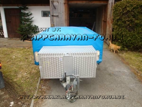

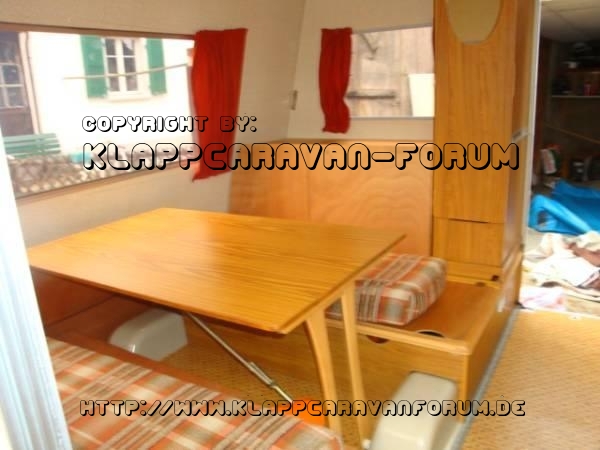

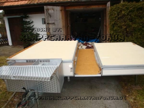

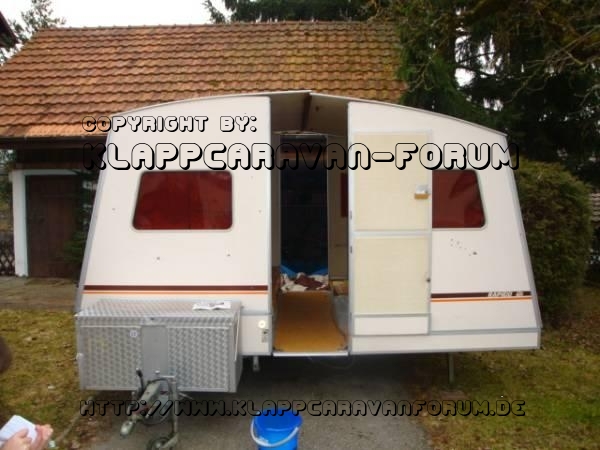

So hier sind nun die Bilder:
http://www.spw-338.klappcaravanforum.de/images/gallery/album.php?album_id=19 die letzten Bilder von Unner.
http://www.spw-338.klappcaravanforum.de/images/gallery/image_page.php?album_id=19&image_id=5795
Zuletzt geändert von CT7 Fan am 08.01.2012 21:51, insgesamt 1-mal geändert.
Grund: Link von der Galerie eingefügt.
Re: Hilfe von Recordfahrern erbeten- Jetzt hab ich ihn zu Ha
Oder einfach mal so (zum Anklicken):
579157925793579457955796
