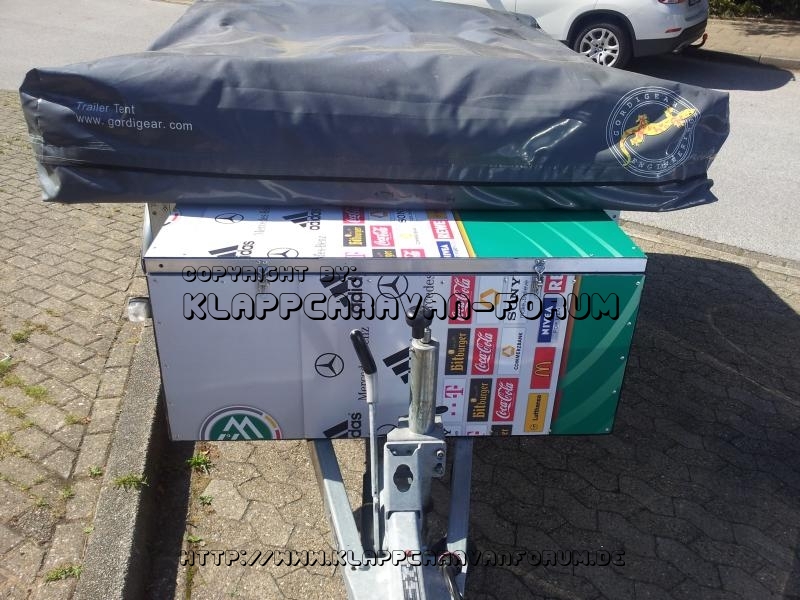

So, die Deichselbox ist fertig.
Das Design wurde durch die Familie festgelegt (ich durfte die Werbefolie von den Verbundplatten nicht abmachen)!
Den Deckel kann man abnehmen da dieser aufgrund des Überstandes der Zeltplattform nicht komplett senkrecht geöffnet werden kann. Für den kurzen Griff in die Kiste geh t das. Aber für das Beladen z.B. vor der Reise ist das nicht optimal.
Gruß Karsten
6610
6611
Re: Gordigear Savannah goes Brenderup/Thule 2205 S Rough N R
Moin Karsten,
sieht doch gut aus, ich hätte die Folie auch drauf gelassen,zum Deckel versuch doch mal solche Klappenbeschläge , die schwenken nach vorne, bevor sie hoch gehen.

was noch zu prüfen war, wie weit kann der Anhänger den eingeknickt werden mit der Deichselbox? Ich hatte beim Aufmaß der Box den Abstand der Kugelkopfaufnahme an der Deichsel zur Außenkante der Deichselbox gemessen. Das Maß sollte ausreichend Platz zum Einknicken des Gespanns ergeben. Heute habe ich dann mal den Test im angehangenen Zustand gemacht.
Ergebnis: Passt wunderbar. Komme mit dem Auto nicht an die Box wenn es mal eng werden sollte.
Gruß Karsten

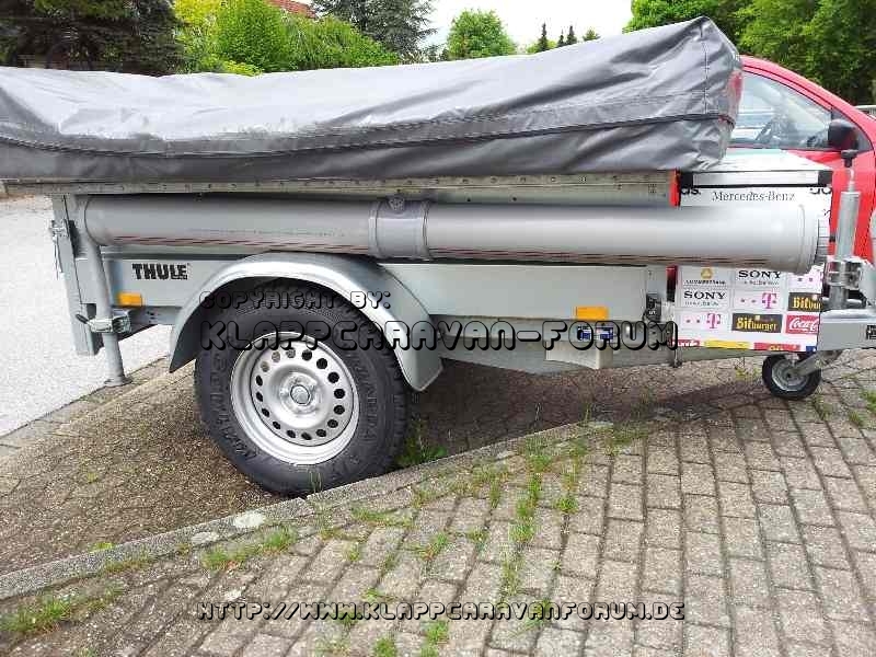

heute habe ich die "Bazuka" für das Gestänge des Vorzelts zusammengebaut. Da mir die Lösungen vom "freien" Markt zu teuer waren (z.B. das Transportrohr von Roweko), habe ich eine eigene Idee realisiert. Benutzt habe ich 2 HT Rohre DN 160 in 100 cm Länge mit jeweils einer Muffe am Ende. Zm Verbinden haben ich eine Verbindungsmuffe genommen. Den Verschluß bilden 2 Verschlüsse mit Schraubdeckel. Alle Bauteile sind nur im Fachhandel zu bekommen. Die örtlichen Baumärkte habe das meist nicht. KOsten waren unter 100 €
7349
Das komplette Transportrohr ist 2,17 m lang. So dass die längsten Gestängeteile von 2,07 m auch rein passen.
Jetzt weis ich noch nicht wie ich es genau montieren Soll. Mehr Richtung Deichselbox um die hintere Stütze frei zu lassen und das Rohr nah an den Anhänger zu bringen oder eher etwas nach außen versetzt und dafür mittig zur Zeltplattform? Was meint ihr?
7350
7351
7352
Ich würde die Stütze frei lassen und lieber neben die Deichselbox gehen. Aber warum hast Du das Ding rechts angepasst? Dann ist das Teil doch beim Zelt im Weg... Ich würde auf jeden Fall auf die Linke Seite gehen!

nee, das Zelt geht so gerade noch am Rohr vorbei wenn es aufgebaut ist (die senkrechte Wand liegt dann am Rohr an). Die Plattform ist breiter als das auf dem Bild direkt zu erkenn ist. Rechts wäre nicht so gut, weil dort die beiden Verschlüsse der Plattform sind. Da würe ich mir dann die immer die Finger brechen müssen um den Verschluss zu sichern. Wäre sonst auch meine erste Wahl gewesen.
Du meinst also Richtung Deichselbox veschieben. Okay, dann wäre das Rohr nahe am Anhänger.
Weiter Meinungen?
Gruß Karsten

sieht gut aus mit dem rohr. da ich beim dingotec die ganze platform hochklappen kann, und dadurch beidseitig verschlüsse habe, musste ich auf eine solche lösung verzichten. ich habe nun eine stangenbox direkt im anhänger, so dass ich jederzeit an die stangen kommen.
ich würde deine stützen durch andere erstetzen und das rohr möglichst weit nach hinten ziehen. gerade wenn das zelt mal steht, du aber erst bei aufkommendem regen für das vorzelt entscheidest, bist du froh, wenn du möglichst einfach an die stangen kommst. weiter hast du mit den rohrstützen kaum die möglichkeit, den anhänger ins lot zu kriegen. ich habe meine nach vorne verlegt, so dass nicht das gesamte gewicht auf dem bugrad steht und habe mir hinten al-ko stützfüsse montieren lassen. die sind einfach genial. sie sind sehr schnell in position und du kannst den anhänger sehr einfach nivellieren. und gerade in deinem fall wären sie nicht im wege für das rohr. in down-under ist meist dieser fuss oder zumindest dasselbe system verbaut.

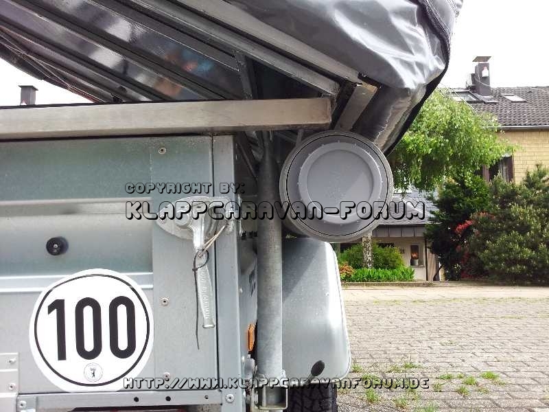

das Transportrohr ist jetzt befestigt.
7800
Das Gestänge passt komplett rein und ist durch die zwei Öffnungen entweder vorne oder hinten sehr gut rein und raus zu bekommen.
7801
Am Ende habe ich das Rohr unterhalb der Plattforn ganz nah an die Bordwand montiert. Dadurch kann ich zwar das rechte Stützrohr nicht mehr in der Halterung transportieren, bin aber mit der Montage des Transportrohrs optimal zufrieden. Wenn ich das rechte Stützrohr brauche, kann ich es aus dem Deichselkasten nehmen und einfach in die Klemmhalterug legen und ausgerichtet einklemmen.
Evtl. kommen dann doch noch die KLappstützen drunter. Mal sehen wie es sich so bewährt.

Das Rohr mittig zum Kasten/Zelt sieht schöner aus,etwas proportionaler,außerdem kommst du von beiden Seiten gut dran.
Die Aufliegelast ist natürlich auch geringer,das wird aber nur gering sein.
Ich finde es gut so,viel Spaß weiterhin und natürlich bei der nächsten Ausfahrt,
