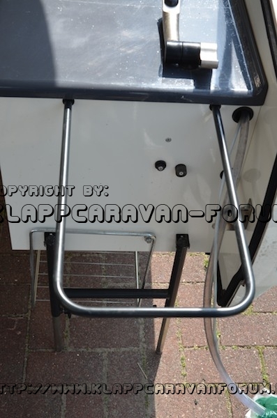

Außerdem werde ich noch die moderne Stütze nachrüsten- Finger geklemmt wird dann hoffentlich Vergangenheit sein.

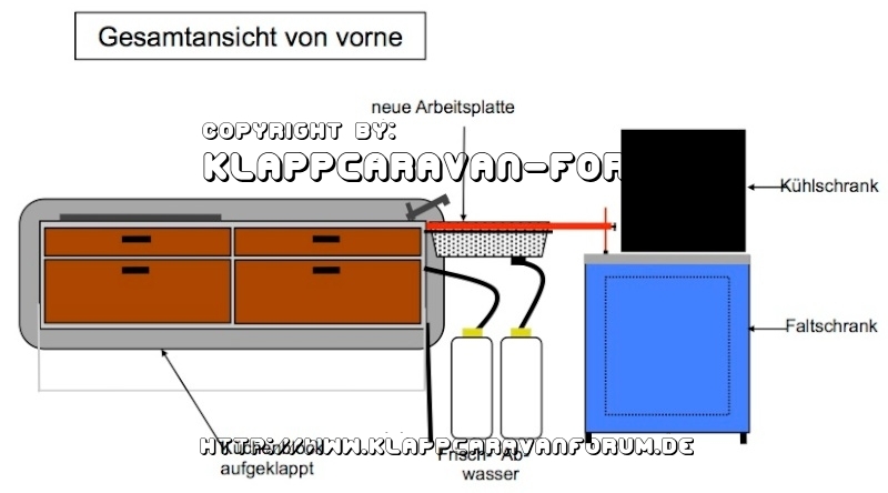

Aber bevor es los geht, habe ich erstmal zwei Zeichnungen gemacht. Zuerst die Ausgangssituation:
Das Rote ist die Arbeitsplatte. Ich habe tatsächlich noch ein Stück 19mm Multiplexplatte herum liegen, die ich zusägen und wie von André oben beschrieben behandeln werde. Die ist allerdings so schwer, das der oben gezeigte Bügeldes Camp-let das Gewicht nicht tragen wird. Deshalb muss die Platte rechts auf dem Faltschrank abgestützt werden. Nun wird der Abstand zwischen Platte und Schrank nicht immer gleich groß sein, je nach Gefälle des CP´es, auf dem der Anhänger stehen wird. Also muss die Abstützung variabel sein.
Dafür habe ich mir Folgendes überlegt:
Nahe der rechten Stirnseite der Platte werden zwei senkrechte Löcher gebohrt, eines vorne, eines hinten. Hier werden zwei Abstützstangen geschoben. Fixiert werden die Stangen von rechts mit Hilfe zweier Rändelschrauben. Die Schrauben brauchen natürlich ein Gewinde. Hierfür benutze ich eine Gewindemuffe. Die Stangen kriegen noch Gummifüße, damit die Schrankplatte nicht zerkratzt. FERTIG!
Fortsetzung folgt!

Mit dem Stangl durch die Platte durch wirst net lange Freude haben. Zum Einen weil Du rund um nicht wirklich sauber halten kannst, der Gammel kommt Dir da rein, zum Anderen wird die Art der Rändelschraubenbefestigung vermutlich nicht lange mitmachen und die Platte spalten.
Gurgl mal nach Füßen für Küchenmöbel, diese Plastikdinger an der Unterseite von Küchenschränken, in einem guten Bereich höhenverstellbar. So was wäre vielleicht für Deine Zwecke eher geeignet. Trägt die Last auf voller Fläche, an der Oberseite der Platte ist kein Loch, höhere Einsätze haben einen Spielraum von gut 40 mm.
Auf die Schnelle ein Link, zum Zeigen was ich meine: http://kleinanzeigen.ebay.de/anzeigen/s-anzeige/6-fuesse-fuer-kuechenmoebel-und-verdeckleiste/96606687-86-3761
Nur mal so am Rande angedacht.
Gruß, André.
Re: Spüle mit Ablauf im Camp-let
Hallo André,
natürlich darfst Du, und das gern! :D
Danke für den Tipp mit den Möbelfüßen. Morgen wollte ich in den Baumarkt und Teile besorgen...
Ich wusste gar nicht, dass es solche Füße gibt, geschweige denn dass sich irgendetwas so verstellen lässt. So ist das eben, wenn man nicht so Materialkundig ist. :oops: Mal sehen, welche Verstellgrößen so im Angebot sind. Es kann tatsächlich zu großen Höhenunterschieden kommen. Eine Möglichkeit, große Höhenunterschiede auszugleichen, die größer als besagte 4 cm sind, wäre natürlich zusätzlich so etwas wie kleine Ausgleichsplatten zu benutzen, wenn der Aufbau all zu abschüssig ist und dadurch die waagerechte Küche rechts relativ hoch wird. Die Feinjustierung ließe sich dann mit den Füßen vornehmen. Mit den Stangen wäre ich da schon sehr flexibel gewesen.
Vielen Dank für den Input - ich hatte irgendwie gehofft, dass jemand vor meinem Baumarktbesuch mal kritisch und konstruktiv drauf schaut! :idee:
