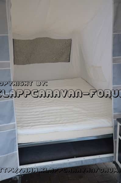

Heute waren wir in diversen Bettenläden auf der Suche nach einer neuen Bettenauflage. Fündig geworden sind wir bei Matraten-Concord. Wir haben uns für diese visco-elastische Auflage entschieden. Sie ist etwa so dick wie die deutlich teurere Auflage von Camp-let. Bis heute gab es noch die 20%-Aktion, aber wer den Laden kennt, weiß, dass die öfter solche Aktionen haben. Wir werden damit also die selbstaufblasenden Luftmatratzen ersetzen.
Die Auflage lässt sich leicht zweimal knicken. Macht eine Höhe von 20 cm. Damit wird sie beim Transport zwischen Küche und Lattenrost passen.
Und der Deckel lässt sich ohne die Luftmatratze unter der normalen Matratze wieder leicht schließen.
Gruß Jasper

Für die Matratzenauflage haben wir heute eine perfekt passende Fiamma-Hülle geliefert bekommen. Maße: 140cm x 25cm x 25cm. Wie für die Auflage gemacht! So können wir die Auflage drecksicher verpacken und in den Spalt zwischen Lattenrost und Küche packen.
Hier ein Bild mit der urgemütlichen Auflage. Endlich eine Liegefläche ohne Lücken!
Gruß Jasper
Gruß Jasper
